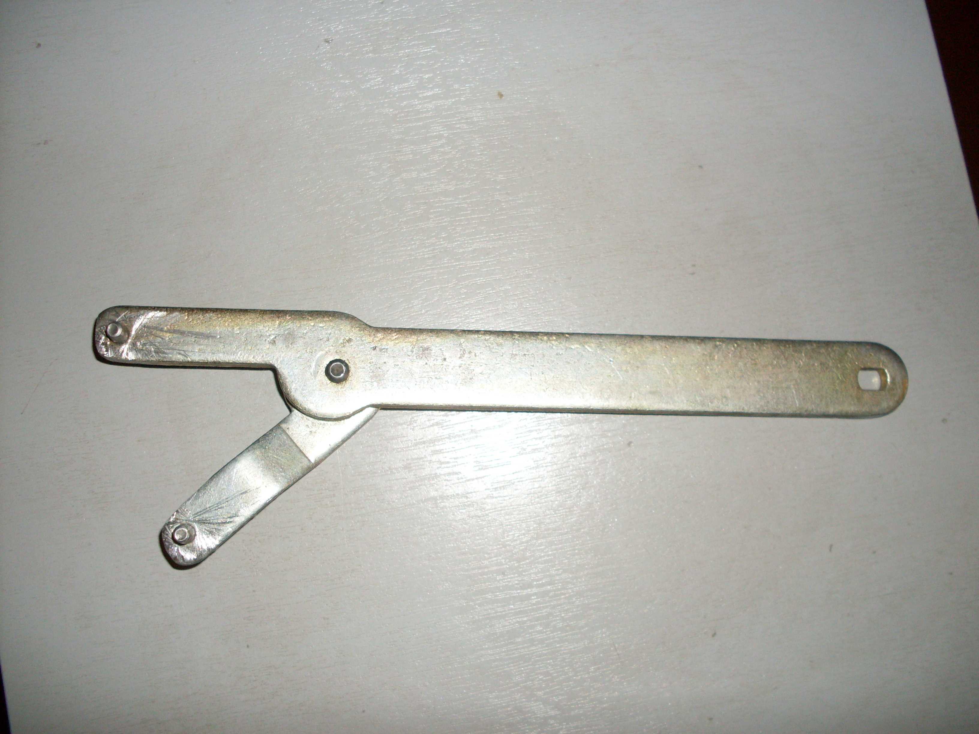

Стала сильно шуметь вискомуфта.Появился люфт на штоке вискомуфты.Прикупил вискомуфту стал менять без разбора морды.Проблемма появилась при откручивании болта вискомуфты(шестигранник на 8).Шкив закрепил с помощью гвоздя(всё как написано на сайте http://www.passat-b5.ru/ )но болт не поддавался подушки двигателя амортизировали удары молотком smile .Понял что ничего не получиться и стал думать какую приспособу смастерить кто-то советовал круглогупцами завиксировать шкиф кто из металических планок смастерить кто зубилом по дыркам шкива.На базаре нашёл нужный инструмент(смотрите внизу) немного подогнал под свои дырки и раз 3 сек и всё открутилось.Замена заняла часа 2.Теперь двигатель работает намного тише. happy
Прикрепления: 4927159.jpg (382.7 Kb)
alex_tr6Дата: Воскресенье, 29.03.2009, 18:23 | Сообщение # 17
Мощь в массы!
dry Аммортизаторный ключь от тазика-универсальный инструмент. dry

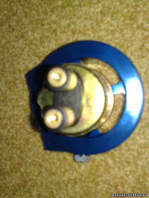

Сегодня неудержался и купил датчик давления масла AUTOGAUGE в Проспорте 800р, для сравнения на рынке 1000р. , , теперь думаю где взять или как сделать переходник , если кто делал расказывайте
Сообщение отредактировал REDLINE61 - Понедельник, 13.04.2009, 19:27
teasДата: Понедельник, 13.04.2009, 21:06 | Сообщение # 19
REDLINE61,
гы вот переходники придется поискать, мне повезло человек знакомы кторый хотел ставить не поставил и продал мне, смотри в проспорте не покупай переходник он не подойдет, и к нашим машинам они не возят переходники на маслленый фильтр, лучше заказать в нете

REDLINE61Дата: Понедельник, 13.04.2009, 23:13 | Сообщение # 21
У них и небыло, переходник попробую найти или сделать, а как ты датчик давления турбы подключал ?

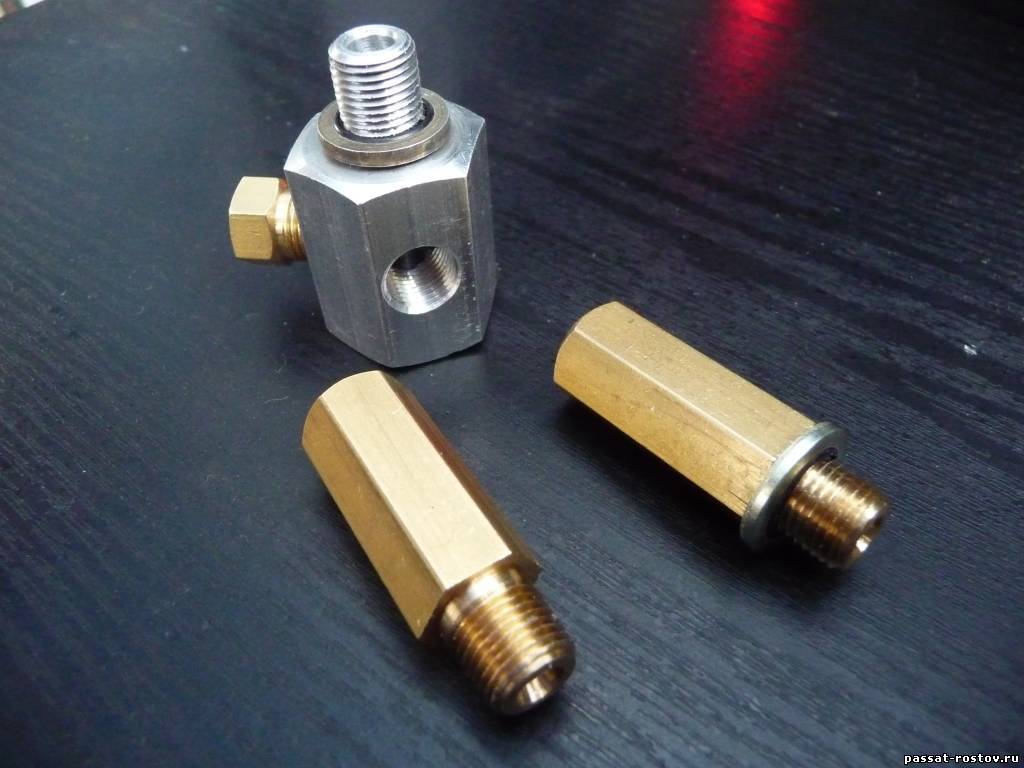

REDLINE61Дата: Вторник, 14.04.2009, 17:27 | Сообщение # 27
Quote (-flex-)
А сам датчик нельзя установить например в технологическое отверстие с резьбой М10.
Нельзя там на датчике резьба мелкая нужен вот такой переходник

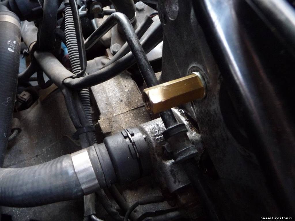

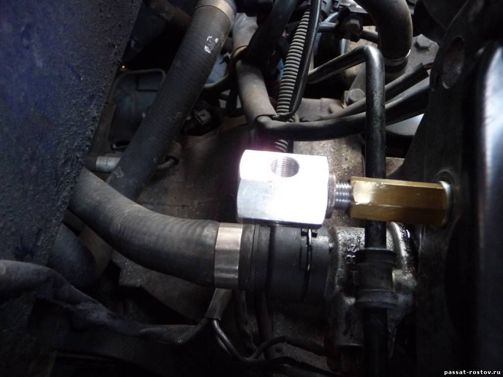

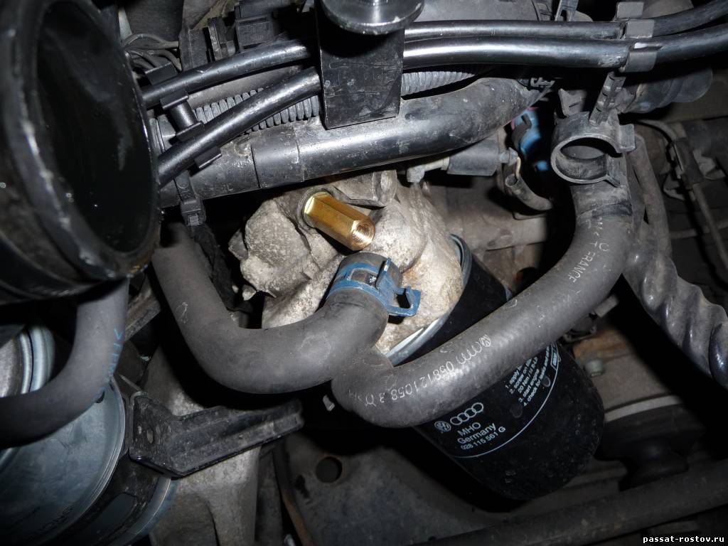

REDLINE61Дата: Вторник, 14.04.2009, 17:49 | Сообщение # 29
можно ещё с задней стороны двига но это установка на дизель, на бензе незнаю
Прикрепления: 8931937.jpg (66.9 Kb) · 3833520.jpg (73.7 Kb)
Сообщение отредактировал REDLINE61 - Вторник, 14.04.2009, 17:50
teasДата: Вторник, 14.04.2009, 17:52 | Сообщение # 30
REDLINE61,
ты все это с форума скачал, этот метод не для наших машин
на дизеде давление тем более меньше в 2 раза
