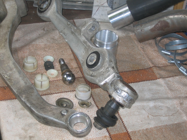

Антикризисный вариант с рычагами. Сделал потому что подвернулся вроде нормальный капролон. Кривой рычаг просто развальцевал, потом заколотил. К рямому приварил втулку с резьбой.
Картинка 1

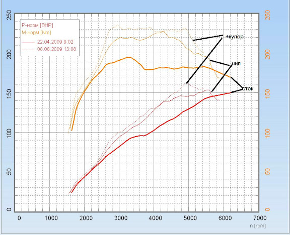

И наконец сварил интеркулер из похожего на родной и добавил его во фронт. Эфект однозначно есть!
Картинка 2

Quote (alex_tr6)
да, заметно)
