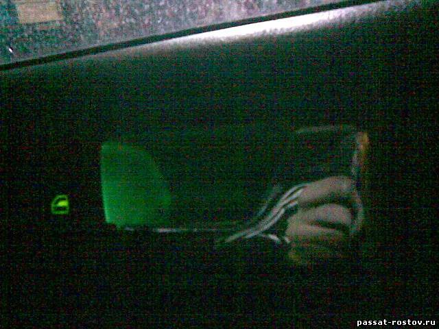

Дело было вечером, делать было нечего:) вот и решил замутить подсветку ручек. Берем диоды маленькие безцокольные, припаиваем к ним провода, снимаем обшивку дверей, сверлим отверстия сверху, чтоб его не видно было, крепим его на силикон, подключаем к подемнику, ставим все на место и наслаждаемся:):):) цвет выбрал под приборку. Чуть не упустил, чтоб диод не сильно ярко светил, обклеиваем его тонировочной пленкой(ну или сопротивление впаиваем если есть под рукой)
Alex993Дата: Вторник, 16.02.2010, 01:25 | Сообщение # 2
Фото с телефона. Так что извините за качество

а для каких целей это все произведено? имхо в темное время суток ориентироваться помогает подсветка кнопок стеклоподъемников.

ИМХО полезная вещь, ибо некоторые пассажиры долго ищут ручку... , кстать неплохо бы полный фотоотчет было мутануть, в какое именно место вствляется диод

KAMAZZZ, берешь 12V диод на радиорынке куча, припаеваешь провода и к подсветке стеклопадъемника.
Alex993Дата: Вторник, 16.02.2010, 19:42 | Сообщение # 8
Женя, ничего сложного. Только обязательно сверху диод ставить, а то я промахнулся,поставил сбоку. Вроде все хорошо, а вот вышел из машины и видно было их через лобовое стекло.пришлось переделывать. А сделал, потому что очень часто некоторые пассажиры ищут ручку:):):):)

да эт понятно что сверху , хотелось бы выяснить оптимальное расположение biggrin чтоб со всех сторон эстетически красиво было

ещё один вариант подсветки http://www.passatplus.de/umbauten/griffmulden/tuergriffbel.htm более наглядно

ИМХО, На немецком сайте показана подсветка днем и очень ярко светит, представь что будет ночью??!!! Мы сделаем все по другому:-):-):)
