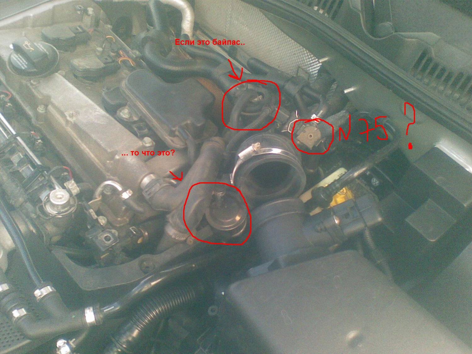

Значит решил сделать опресовку - ан нет, не подошел по диаметру фильтр от волги - слишком большой

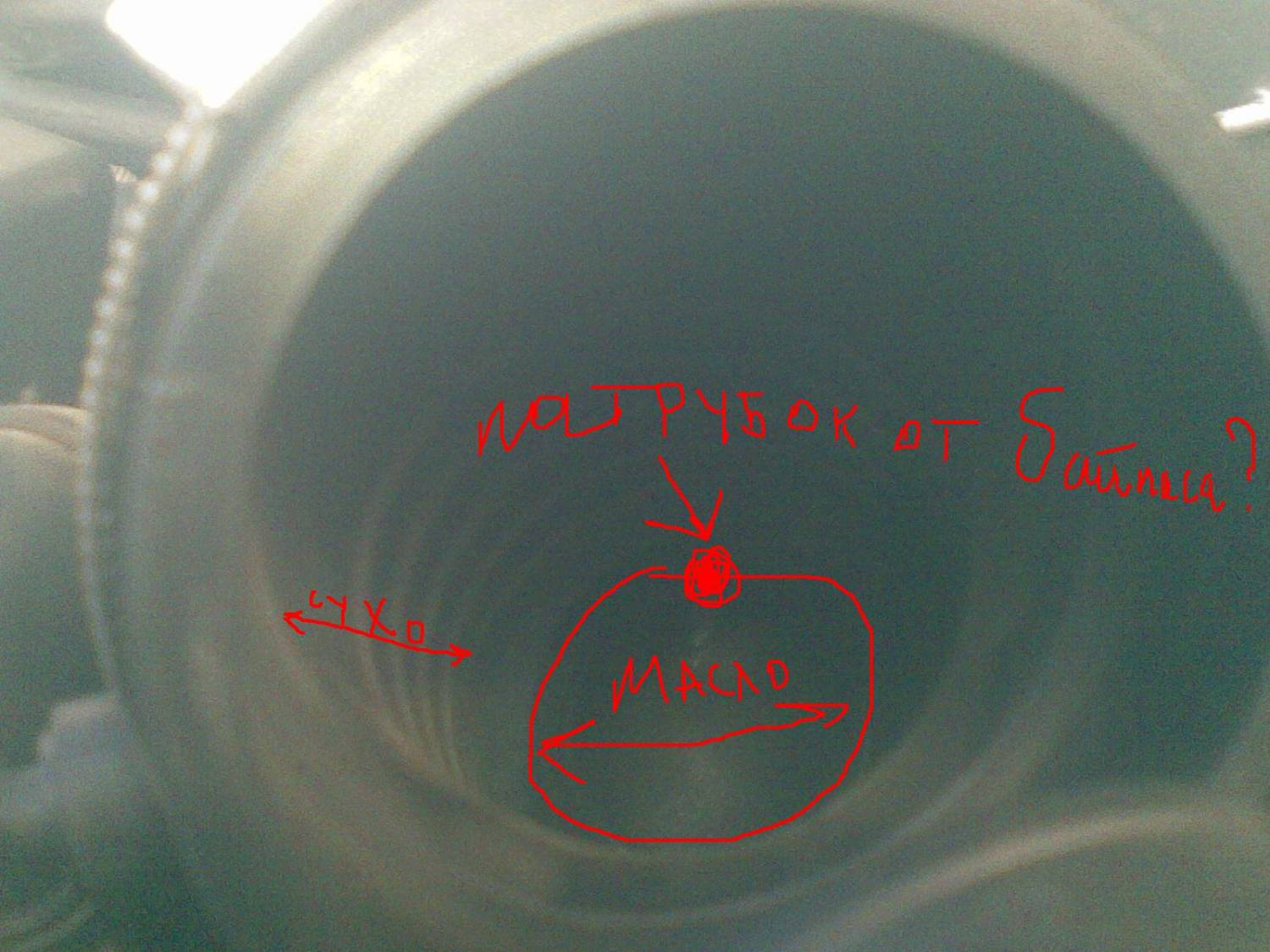

Так вот снял я трубку после расходомера которая прямиком в турбу идет и опачки - все стенки в масле.. я присел
Сначала подумал, что раз течет возле ГНЦ ( а течет хорошо, вся защита в корке масла + съело 500мл на 1000км, кароче сбоку двигла все в свежаке, вчера специально его помыл - как обычно до отсчечки покрутил и снова там сбоку масло), а в штатном коробасе как раз в том месте тоже засасывается воздух, то обрадовался, что оттуда. Но дело в том, что снимал расходомер 2 дня назад и он был кристально чист, т.е. через него масляный налет не шел, да и фильтр чист, вобщем этот вариант отпал.
Пригляделся, а масло то не по всей трубке... а только сразу после клапана, вот сразу после него и начинается эта мокрота.
Уже успел обратится к гуглу, но толком ничего не понял, кто грит турба гонит масло, кто грит ВКГ забита, кто вообще говорит поршень прогорел cry
Кому не трудно, открутите хомут да поглядите че там и как там у вас после раходомера в трубке, сухо\не сухо..

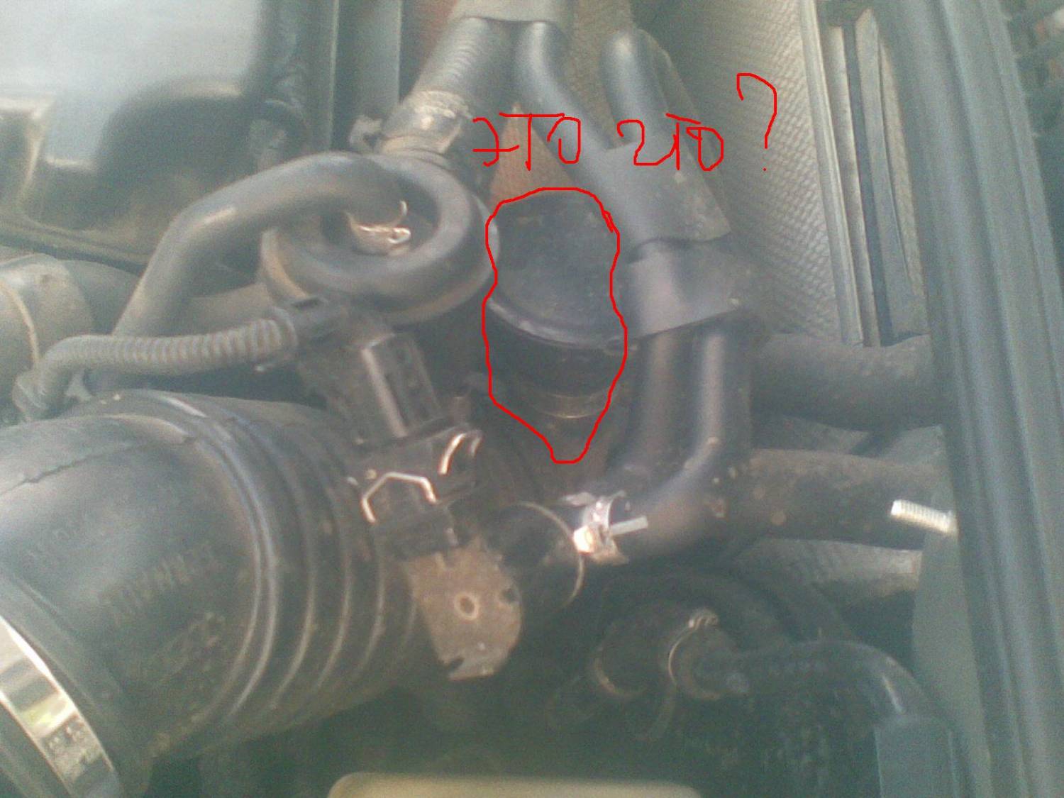

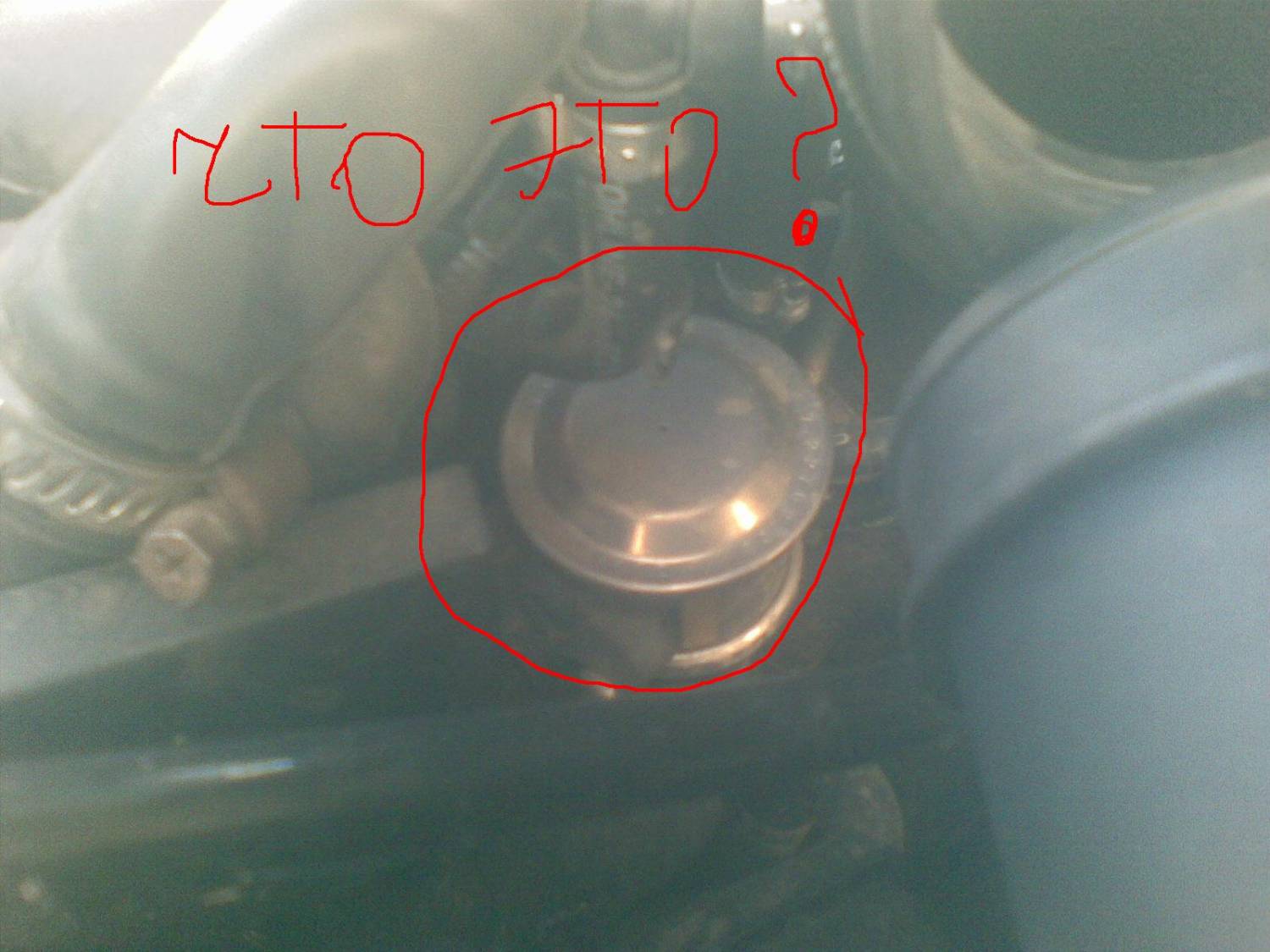

И еще пару вопросов к гуру - на фотках
Прикрепления: 8962691.jpg (156.8 Kb) · 7703521.jpg (146.3 Kb) · 6723110.jpg (132.9 Kb) · 3549700.jpg (185.4 Kb)

BlindДата: Понедельник, 23.05.2011, 21:07 | Сообщение # 3
так оно и не течет! есть масляный налет в патрубке от воздухана после расходомера воздуха - на фотке я показал где именно налет.
судя по всем он из какойто трубки, которая подводится к тому большому патрубку. т.к. сразу после расзодомера все сухо, а после отверстия от трубки (которая помоему от байпаса ведет если не путаю) начинается влага.
хз как еще объяснить. вобщем хотелось бы выяснить возможные причины этого явления, а исходя их них уже думать о возможных последвиях..

что за грибок? я вон на фотках 3 штукенции обвел и не могу понял ху из ху. Байпас я знаю что это и где это, а остальные это что? Такая хромированная балда (вроде бы клапан EGR), потом типа байпаса только сверху патрубока нету...

BlindДата: Четверг, 02.06.2011, 17:04 | Сообщение # 13
Нашел причину масла во впуске. ВКГ!
Из крышки клапанной идет один большой патрубок с 3мя разветвлениями, 2 идут куда то вниз, 1 во впуск. Эти 2, которые идут вниз - один из них сплюшен в 2х местах, т.е. слипся боками, через него и воздух пиод давлением не пройдет, второй перегрелся когда то и потрерял упругость и согнулся буквой Г, т.е. через него если и проходят пары, то очень немного. Так же на этом патрубке масло с грязью висит, т.е. где то там пропускает или дырка.
А вот что самое интересно, это то, что третий патрубок идет прямиком к "грибку", который в свою очередь прионнекчен ко впуску, собсно теперь логично, почему во впуске после грибка масляный налет... т.к. больше вентиляция никуда пройти не может.
Поэтому и давит новая прокладка клапанной и возле маслозаливной горловины, а так же возле ГНЦ.
