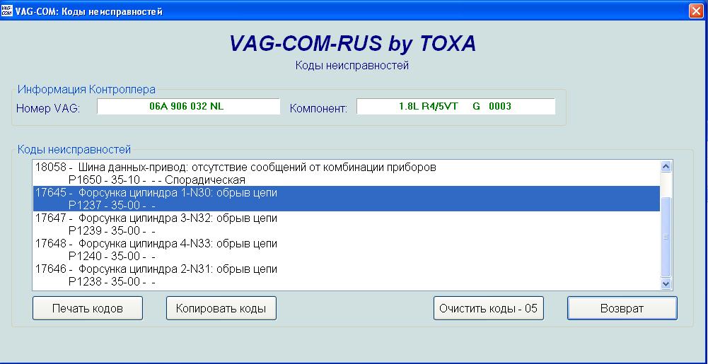

Итак, вот скрин ошибок
Особого труда не составит понять, что дело в неработающих по неизвестной причине форсунках, все 4 устроили забастовку. Проверил предохранитель, 17 реле вытащил - чистое (разбирать уж не стал), под капотом ничего не оторвано и тд.

танцы с бубном помогли, уря! Скорее всего приборка выделывалась, вобщем рано утром вышел и снял клеммы с АКБ, в обед сую шнурок и тот показывает, что ошибки по форсункам не постоянные, я обрадывался, стер их и она завелась пол тыка.
