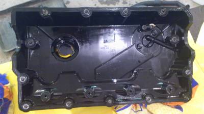

Как то, одним утром. Которое уже примерно две недели ничем от друг друга не отличается, -20..... уже задалбало!!!

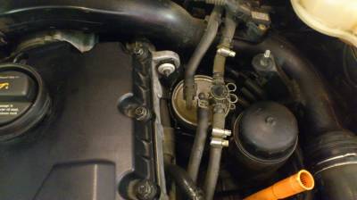

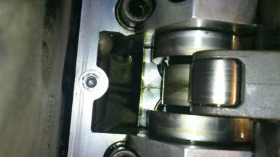

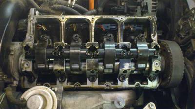

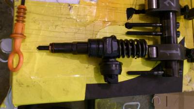

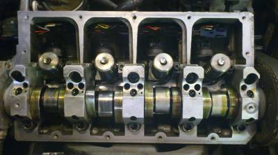

Завожу в 7 утра машину, в 8.20 выезжаю , на приборке примерно 55 градусов, (трактор). По приезду на работу решил всё таки проверить уровень масла, а то холодно и как-то я уже забыл ка это делать))
И был я неприятно удивлён, уровень оказался на 2-3 литра больше максимума! Теоритически, и в дальнейшем при изучении литературы и телефоного общения, пришёл к тому, что на насос фосунках которые у меня в головке , есть резиновые колечки и через них солярка попадает в двигатель.
Печально.....

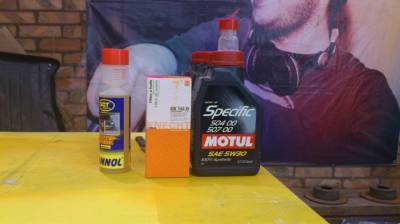

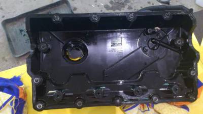

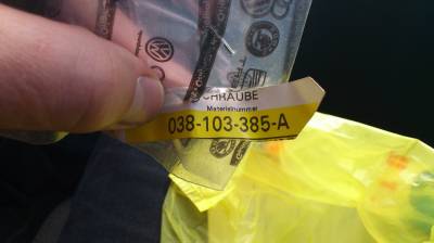

Ремкомплект на одну форсунку ориг-1000, бош-400, прокладка крышки ГБЦ- 300. Купил 4*400+1*300-10% скидос( спасибо Диме)!!! получилось 1700р
Также приобрел 4 литра масла Мотюль и малофильтр- 2250р.
Решил сам всё это поменять, если проблема не уйдёт то придётся менять голову(((
Сегодня только начал, планирую завтра всё собрать.

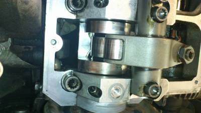

Ещё фото

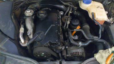

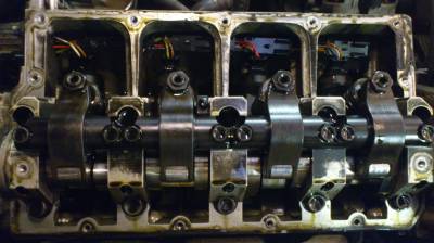

Двигатель очень чистый))

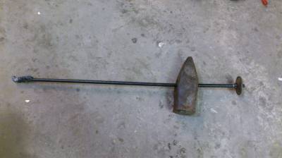

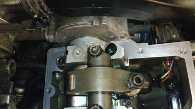

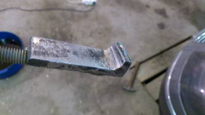

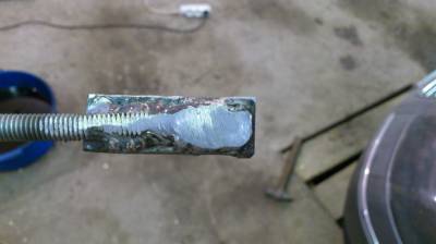

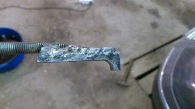

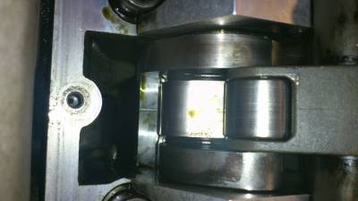

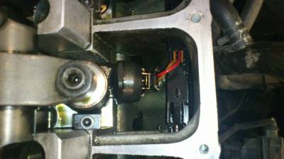

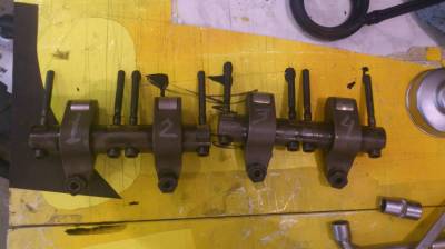

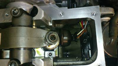

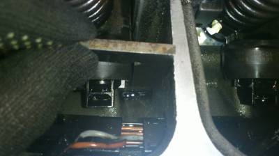

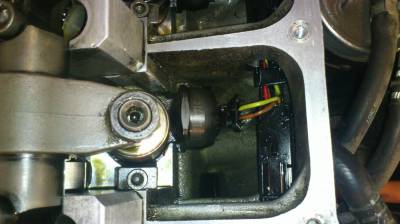

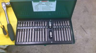

Утром купил набор звёздочек и два болта, хотел 4 и 8 , но небыло. Далее взялся делать съёмник для нф, очень удобен в использовании. При вскрытии оказалось, что резинки сухие, но есть и небольшая выробатка и в головке. Всё собрал, пришлось немного покрутить стартером, выгнать воздух из системы, всё работает исправно, буду наблюдать.

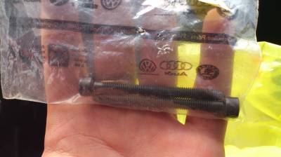

Болты 2*50р, набор -1700р, съмёмник 100р (сварщику)

в нф, такие рабочие отверстия, их еле заметишь, волос для сравнения просто бревно!!!

Молодец, отличный отчет. Я вот смотрю на AVF он 8 кл.? и нф как клапана работают? Дизельный мотор намного проще бенз. особенно 1.8Т(AWT,AWM)
