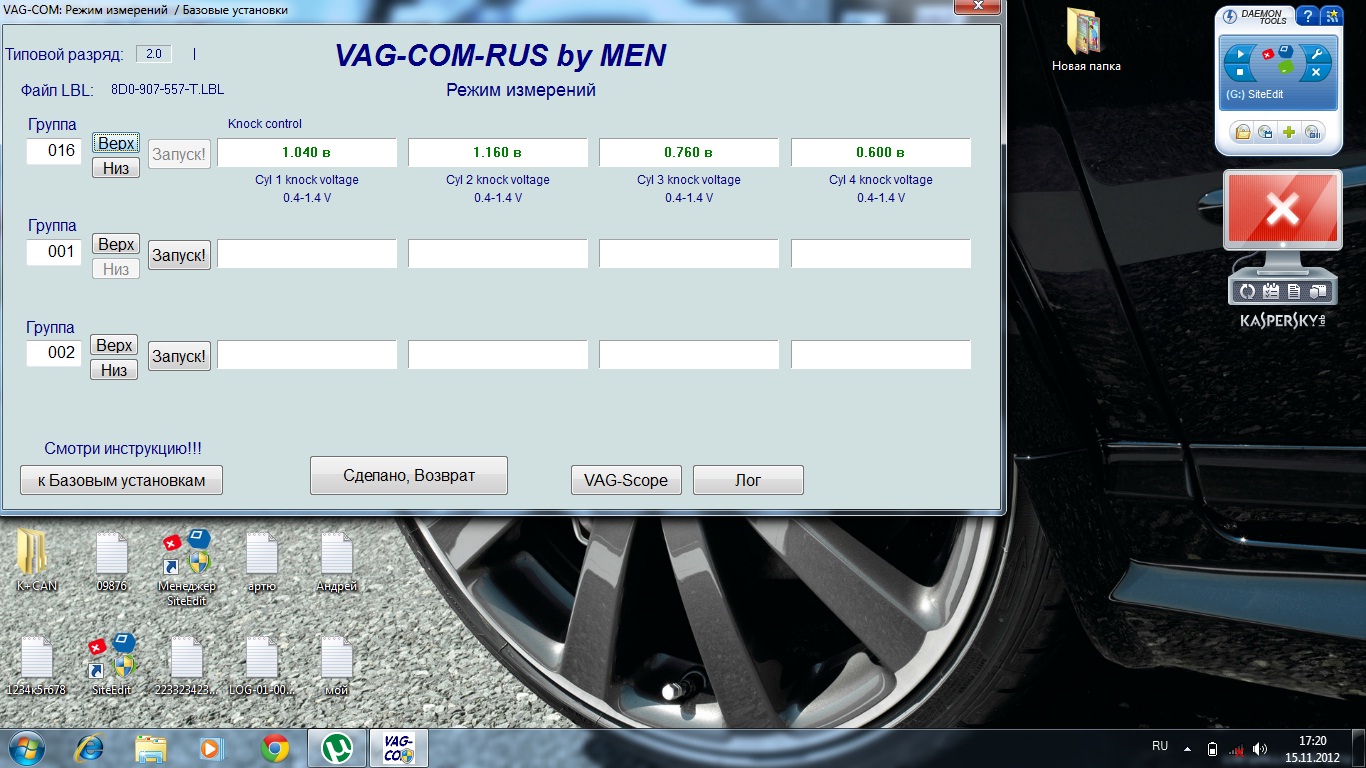

PokidofДата: Четверг, 15.11.2012, 18:02 | Сообщение # 52
снял показания, кто что скажет?!
и что за нах в 4 группе во 2 3 окнах?
Прикрепления: 8991019.jpg (295.0 Kb) · 8129481.jpg (298.8 Kb)

jorikДата: Четверг, 15.11.2012, 18:17 | Сообщение # 53
Сообщений: 56
Quote (Pokidof)
это явно не пропуски
а 3 окно как я понял - это массовый расход под нагрузкой

PokidofДата: Четверг, 15.11.2012, 18:51 | Сообщение # 56
а ничего что у меня в 1 и 2 окне адекватные цыфры, а в 3 и 4 какая то херотень!!
jorikДата: Четверг, 15.11.2012, 19:01 | Сообщение # 57
Сообщений: 56
судя по lbl-подписи у тебя все значения в пределах допуска (0.4-1.4)
