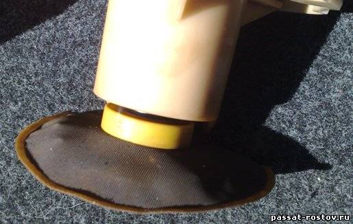

teasДата: Понедельник, 21.09.2009, 14:58 | Сообщение # 1
вот что стало с сеткой бензонасос за 7 лет эксплотации авто, поставил бензонасос VDO что идет в оригинале, подтвердилось это исходя их того что на нем было стерты значки ауди и фольксваген
Прикрепления: 7663909.jpg (53.9 Kb)

esperДата: Понедельник, 21.09.2009, 18:24 | Сообщение # 4
teas
А что стало в родным бензонасосом(помер?). Если можно поподробней. Бензобак снимал полностью и сколько на все про все ушло время?
-flex-Дата: Понедельник, 21.09.2009, 18:53 | Сообщение # 5
Бензобак не снимаеться.Тоже у себя чистил сетку была забита после чистки машины заметно лучше едет.Самое трудное для меня было выкрутить насос из бака одной рукой не открутишь а две не пролазят smile

teasДата: Вторник, 22.09.2009, 08:50 | Сообщение # 8
не бак снимать не наждо ушло все времени с бегатней в магазин за хомутами примерно 1 час и то это не спиша все аккуратно и все такое.....
мне надоели стучащие пальцы при легкой нагрузке, вот просто тупо решил менять все поочереди, да и машина уже не новая всеравно навернется, а старый бензонаос рычал летом при жаре так что уши закладывало, и эффект педали был приотпускании....
