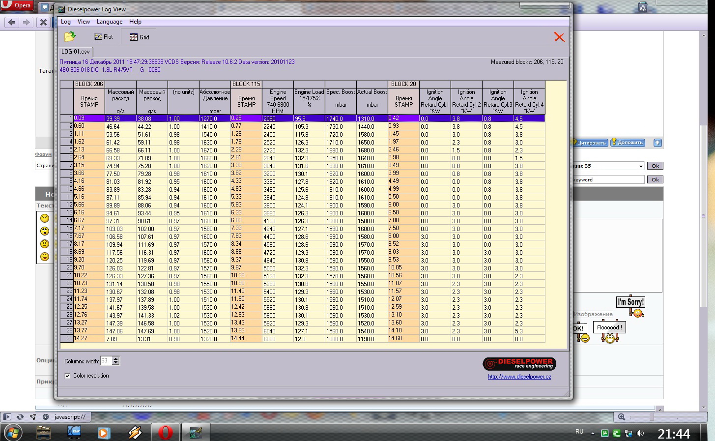

MasimkaДата: Воскресенье, 08.01.2012, 21:49 | Сообщение # 182
вот логи Bender, мож откроются у кого
детонация ЖЕСТЬ, особенно на 2-ом и 4-ом
Прикрепления: 3252831.jpg (451.4 Kb)
kotickaДата: Понедельник, 09.01.2012, 23:17 | Сообщение # 183
Quote (Masimka)
это не жесть smile но многовато для стока AWM. Такой лог мало о чем говорит. AWT/AWM может по куче признаков заваливать УОЗ в минуса и без ретардов. расходомер похож на живой, турба дует - как неясно, нет 114 группы, смесь (31) псмотреть бы. возможно замер давления топлива будет и не ненужен.

ShmigaДата: Вторник, 10.01.2012, 23:54 | Сообщение # 184
от таких ретардов проблем вообще никаких не будет, это сдесь не причем.
BenderДата: Среда, 11.01.2012, 15:06 | Сообщение # 185
Сообщений: 34
koticka, и Shmiga - по детонации спасибо, успокоили.
А логи будем переснимать.
турбочипанутый AWM
BenderДата: Вторник, 17.01.2012, 23:02 | Сообщение # 186
Сообщений: 34
И снова здрасьте.
По рекомендации koticka, засняли еще 114 и 115 группу. Нужно мнение экспертов.
Прикрепления: LOG-01-115-114-.csv (14.5 Kb) · LOG-01-115-114-.csv (13.5 Kb) · LOG-01-115-114-.csv (6.0 Kb)

kotickaДата: Среда, 18.01.2012, 00:07 | Сообщение # 187
Quote (Bender)
И снова здрасьте.
Прикрепления: LOG-01-115-114-.csv(15Kb) · LOG-01-115-114-.csv(14Kb) · LOG-01-115-114-.csv(6Kb)
что то ты намудрил когда выкладывал файлы, все три - один и тот же 206-115-20

kotickaДата: Четверг, 19.01.2012, 00:10 | Сообщение # 189
Quote (Bender)
Попытка номер два.
Прикрепления: LOG1.csv(15Kb) · LOG2.csv(14Kb) · LOG3.csv(6Kb)
получилось. Турбу я бы хоронить не стал. На стоке она может еще 100 лет жить и здравствовать. Новая может раздуться на 300-400 оборотов раньше, в остальном все так же и будет. УОЗ - мне кажется маловато. Ретарды - как бы не криминал, но по хорошему даже на нашем 95 их быть не должно. Едет машина имхо, так как должен ехать сток. Если есть желание докопаться, хорошо бы снять 3-31-20 чтоб посмотреть на смесь и если факт не будет соответствовать спеку, то смотреть в первую очередь давление топлива. Возможны ретарды из за свечей, подзабитого катализатора.

BenderДата: Четверг, 19.01.2012, 17:29 | Сообщение # 190
Сообщений: 34
Катализатор в хлам. Тарахтит как трактор. Ошибка висит постоянно. Из-за катализатора я собственно и решил чипануться.
А про давление топлива - да, есть проблемка. Топливопровод переломан был. Сейчас место перелома состыковано армированным шлангом. Там может и травит.
В гараже валяется запасная топливная магистраль, не знаю, кому довериться на замену. Себе не доверяю. А сервисы че-то много денег хотят за это.

kotickaДата: Пятница, 20.01.2012, 23:30 | Сообщение # 191
Quote (Bender)
Катализатор в хлам.
это одна из возможных причин, подпор выхлопа и камера не очищается от отработанных газов.
если всеравно тарахтит - выбей его нафиг уже, должно стать лучше. но замер давления топлива не зависит от этого, и имхо ужасно нужен smile
сними 3-31-20
