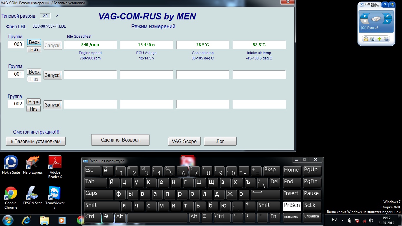

сделал замер в ваг ком в 3 группе 3 окошко показывало 75 с когда на приборке давно стояла теппература строго 90с. по ноуту медленно температура подымалась а на приборке давно 90 стояла. дтож труп как я понимаю?

Quote (Pokidof)
больше похоже на то, и твои симптомы отсюда расти могут. А больше 75 бывает? Приборка задемфированна, там, если не путаю 85-100 это всегда 90, или как то так.
