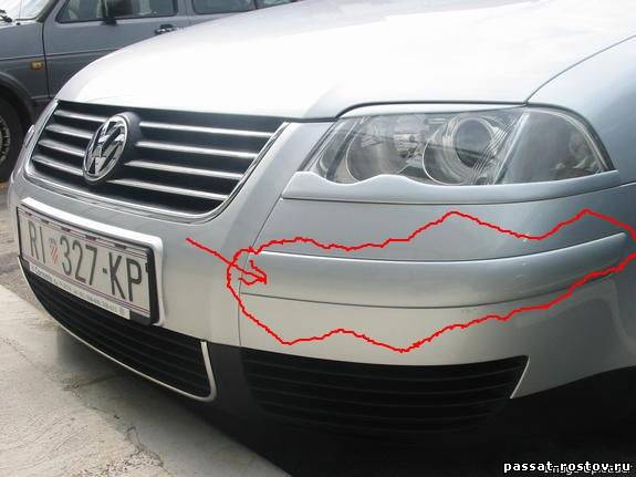

Ребят подскажите как аккуратно снять декор. накладку бампера ничего не сломав ?
Прикрепления: 0749416.jpg (65.0 Kb)
esperДата: Воскресенье, 07.02.2010, 18:23 | Сообщение # 2
Сняв бампер biggrin
Иначе не как, а там по месту(один фиксатор и куча защелок).
Чего собрался делать-то?
REDLINE61Дата: Воскресенье, 07.02.2010, 18:36 | Сообщение # 3
Поцарапал angry ,хотел снять только её чтоб отдать маляру знакомому, у него просто щас мест нету в боксах чтоб загнать машину полностью , придётся ждать...
passat-rostovДата: Понедельник, 08.02.2010, 17:03 | Сообщение # 4
снимать легко, тока на снятом бампере (согласен с Витьком)
