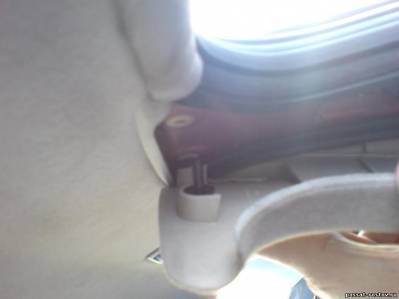

единственное что добавлю , аккуратно в верхней части там два пистона бывает ломается крепление
фото для наглядности....

Прикрепления: 8941736.jpg (54.7 Kb) · 4685740.jpg (32.1 Kb)
