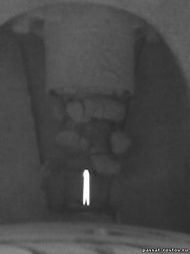

Говорили мне на диагностике при покупке что надо будет поменять, а я забыл Сегодня глянул, ему пи..дец,развалился нах на 2 части , ребят подскажите его номер для сарая с пакетом плохих дорог, вот вин WVWZZZ3BZ4E300833 , и реально-ли его самому поменять ?

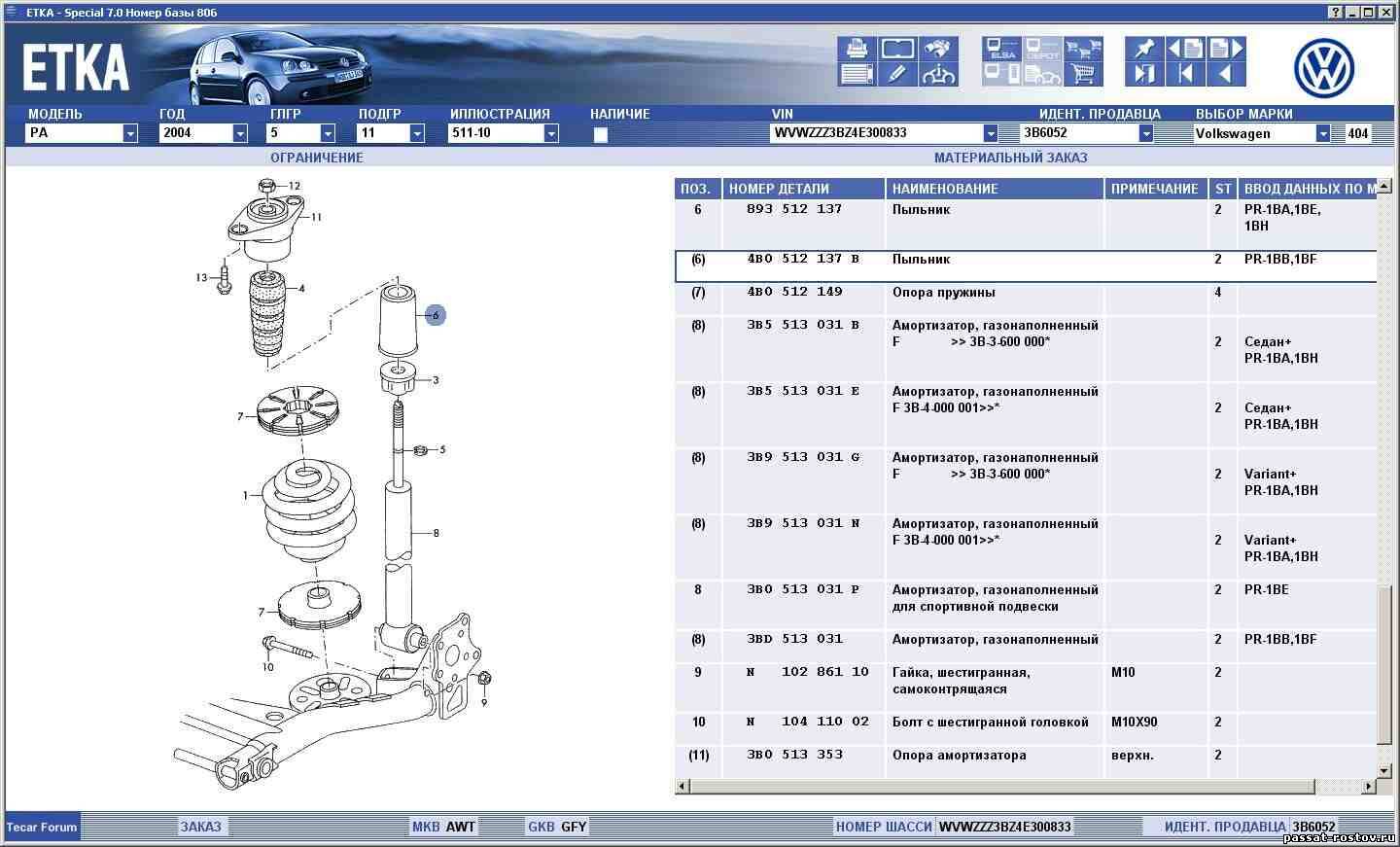

Номер пыльника вроде дали, но только он ли это 4B0 512 137 B ???
kotickaДата: Вторник, 15.06.2010, 01:55 | Сообщение # 4
Да нет вроде
ЕТКА разучилась бить вины. черт.....
4B0 512 137 B
Да, для вариант, 2004 с AWT, 1BB
Прикрепления: 0287916.jpg (88.1 Kb)

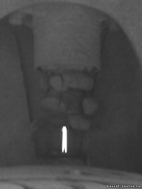

Короче не пыльник то развалился, а отбойник,ну сегодня решил поменять взял в Пихтине за 200р какой-то (оригинала в наличии нет), меняется всё очень просто, единственное пришлось по..баться с опорой(снять не мог со стойки),а так по-времени где-то час с бегатнёй по соседним гаражам в поисках нужных ключей,результат
+ ещё топливный поменял и 600 юаней сэкономил smile
