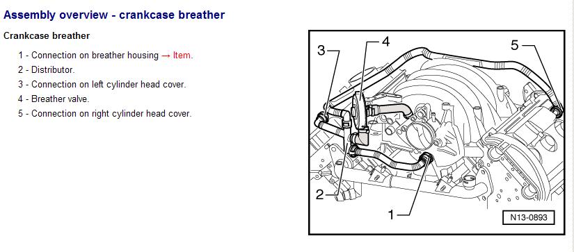

Сколько денег на чистку ВКГ нужно!?
kotickaДата: Пятница, 27.05.2011, 10:30 | Сообщение # 160
У тебя ВКГ должна простая, и скорее всего читить там особо нечего.
Я из ЕТКА не понял до конца, но помоему всеже через эжекционный насос развязана, т.е. он по идее может быть забит.
Остальное все чистится. Где то еще редукционный клапан наверное есть, непонятно там.
kotickaДата: Пятница, 27.05.2011, 10:43 | Сообщение # 161
Вот из ЭЛЬЗЫ, похоже ток чистка, а эжекционный воздухом мимо дросельной заслонки питается
Прикрепления: 4134139.jpg (50.5 Kb)
Spy_61rusДата: Пятница, 27.05.2011, 11:01 | Сообщение # 162
Так помимо просто чистки, скорее всего и клапана менять придется, ведь так?
kotickaДата: Пятница, 27.05.2011, 11:11 | Сообщение # 163
Ты про какие клапана?
Spy_61rusДата: Пятница, 27.05.2011, 11:16 | Сообщение # 164
Сам я деревянный в этом вопросе и схему системы вентиляции не видел в глаза, поэтому не могу тебе конкретно ответить на этот вопрос ... что слышал, то и озвучиваю ... при чистке же какие-то элементы идут под замену
Сообщение отредактировал Spy_61rus - Пятница, 27.05.2011, 11:19
kotickaДата: Пятница, 27.05.2011, 11:28 | Сообщение # 165
Сам я деревянный в этом вопросе и схему системы вентиляции не видел в глаза, поэтому не могу тебе конкретно ответить на этот вопрос ... что слышал, то и озвучиваю ... при чистке же какие элементы идут под замену
Я думаю что максимум только то что N 4. Это по идее редукционный клапан. Как проверять - не увидел там, надо читать. Спроси на passat-b5, но я думаю что ничего smile
