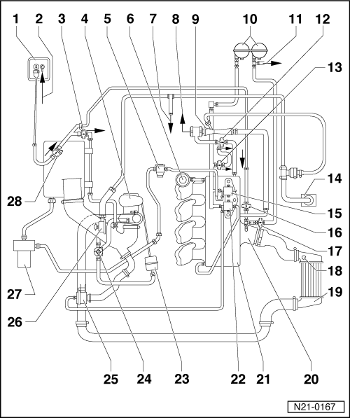

подскажите на пальцах (схемой внятной) движение воздуха и всяких пердо-газов в системе.
kotickaДата: Пятница, 06.05.2011, 23:26 | Сообщение # 129
При вспышке вцилиндре часть газов прорвывается через кольца компрессионные и попадает в картер, на цикле выпуска очень небольшая часть газов попадает в головку через направляющие клапанов. Картер и головка сообщаются. Картерные газы выходят через дырку в блоке и попадают в тройник блидера, блидер дозирует часть их в впускной коллектор, через эжекционный насос (если он есть и до 2003-2004, потом прямо в коллектор) остальные проходят через грибок в впукной патрубок который идет на турбину. У тебя еще есть вентиляционное отверстие в крышке головки, принцип там тот же что и из картера.
Под бустом на входе турбины разряжение и она тянет газы, создавая разряжение определенное в картере. Без буста разряжение в впускном коллекторе тянет газы из картера. Поступление газов в впускной коллектор дозируется блидером, на вход турбины грибком. Если нигде особого разряжения нет, или объем газов достаточно большой то они самотеком чапают нв вход турбины.
Прикрепления: 8348705.png (36.0 Kb)
