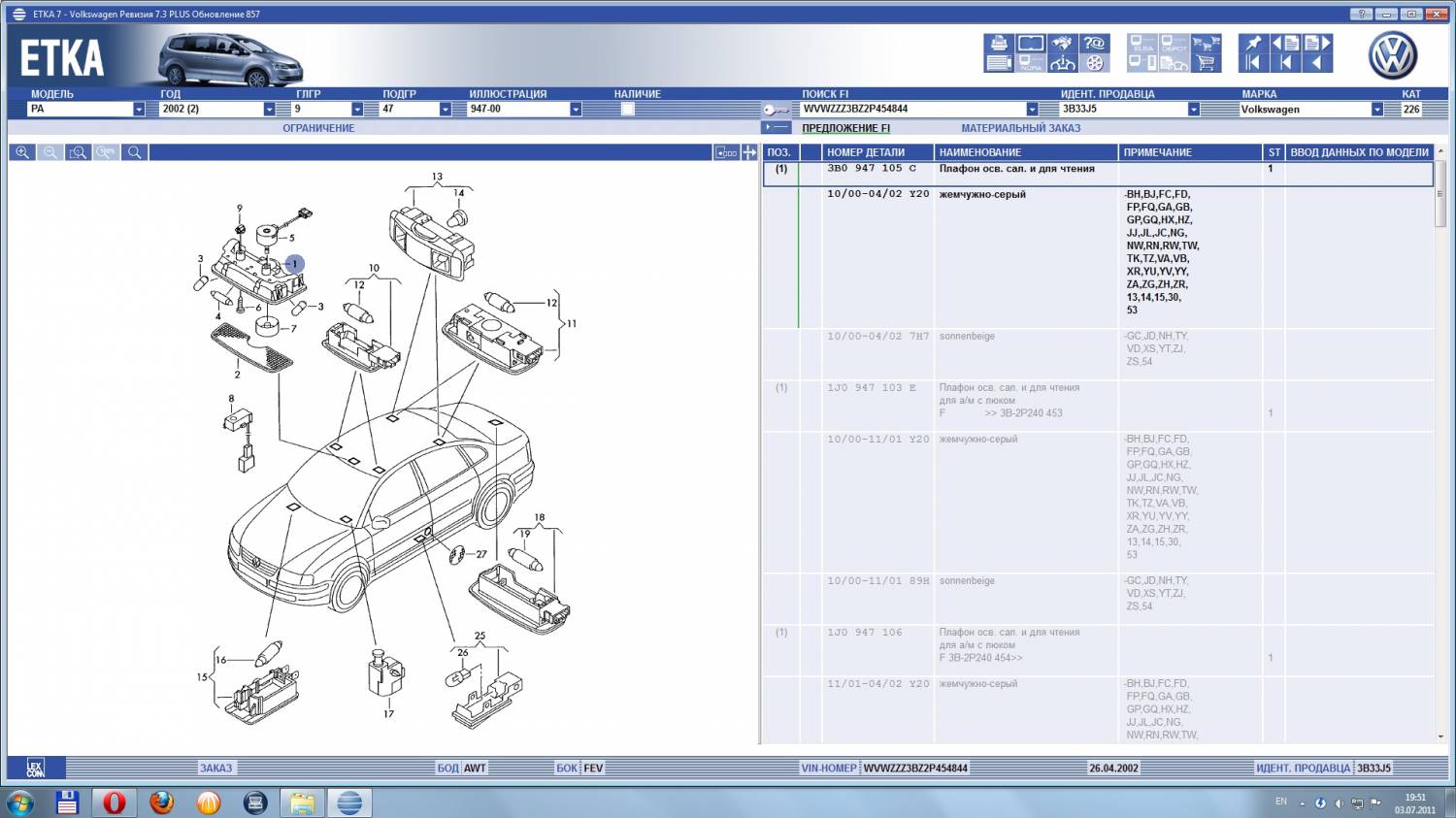

dens061Дата: Воскресенье, 03.07.2011, 19:53 | Сообщение # 4
Здрасте... здрасте, добро пожаловать!!
Если глянуть картинку,то мы видим плафон освещения на защелках, нужно просто хорошенько потянуть)))

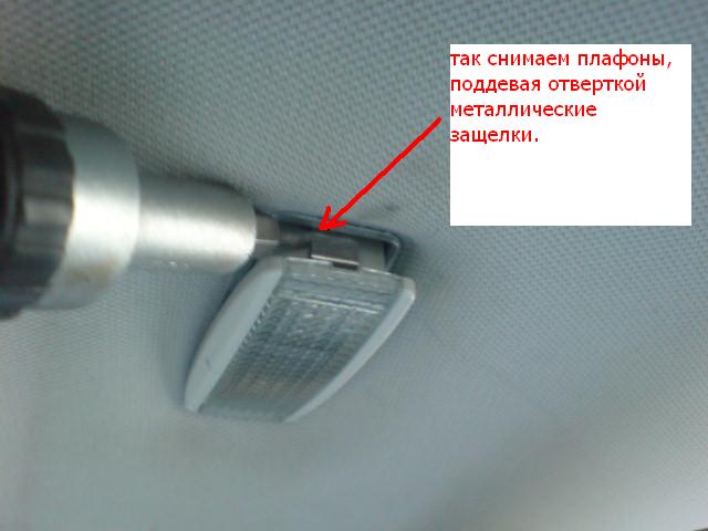

dens061Дата: Вторник, 05.07.2011, 13:10 | Сообщение # 6
Поправочка там 2 самореза в местах где стоят лампочки, и по бокам по 2 защелки, их нужно поддевать с помощью отвертки)) типа как на картинке...
Прикрепления: 4972983.jpg (33.5 Kb)
