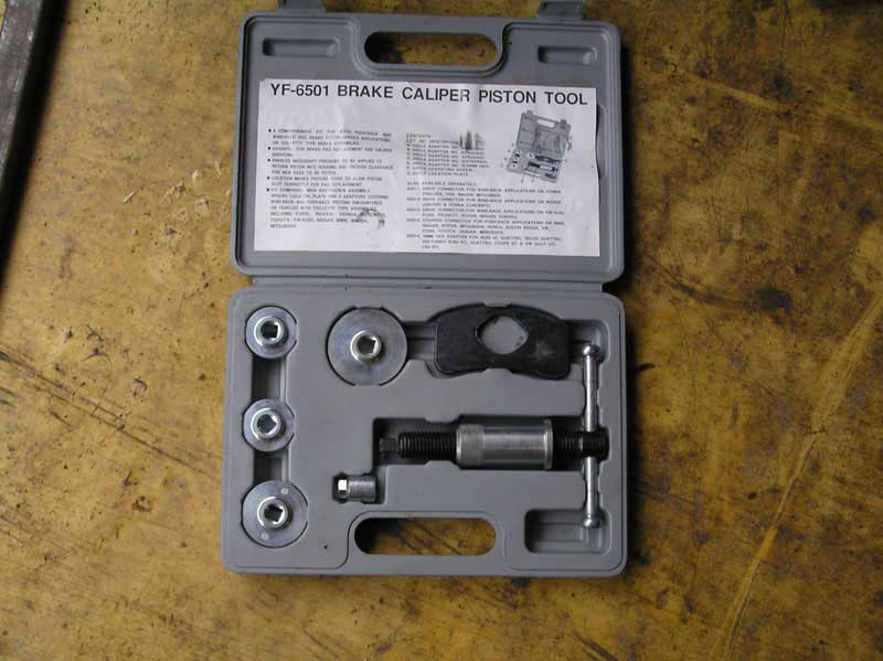

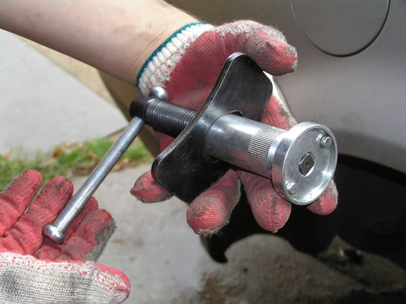

LISДата: Среда, 13.07.2011, 17:03 | Сообщение # 14
Quote (Ярослав)
как то не очень удобно одновременно крутить таким ключём и вдавливать, хотя за неимением лучшего и это может помочь.
ты просто не пробовал!!! если цилиндр исправен то все легко вкручивается
ну или если есть возможность можно обзавестись вот такой штуковиной
Прикрепления: 9558552.jpg (48.4 Kb) · 5708456.jpg (37.9 Kb)
ЯрославДата: Среда, 13.07.2011, 19:28 | Сообщение # 15
Сводил именно такой приспособой, очень удобно)) поэтому не пытался орудовать ключём от балгарки.
