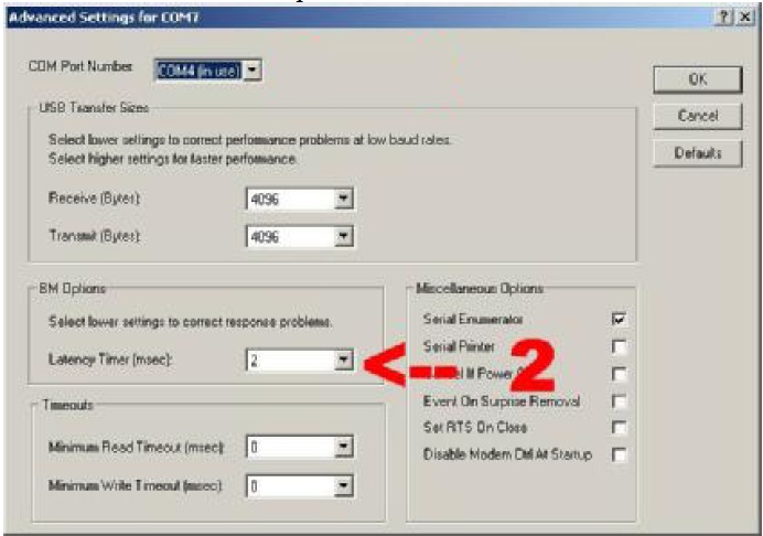

Andri_vw_BCДата: Четверг, 21.07.2011, 19:48 | Сообщение # 3
В свойствах COM порта время отклика 2 мсек поставил?
Прикрепления: 6818500.jpg (74.8 Kb)
LISДата: Четверг, 21.07.2011, 23:26 | Сообщение # 4
passat-rostov, там в настройках 9600 бит/сек и стояло. мож еще уменьшить?
Andri_vw_BC, а вот поэтому скрину чет ничего не нашел.......
и в комбинациях.... и еще несколько метод с главного.......
НЕ ФИГА результат тот же...
НЕ СИНХРОНИЗИРУЕТСЯ СКОРОСТЬ......
