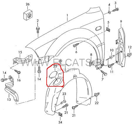

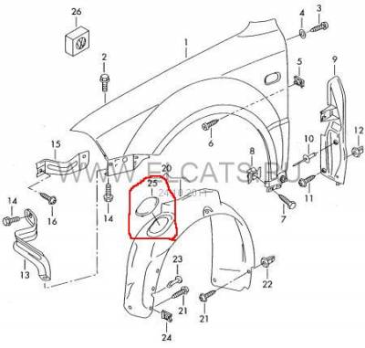

Не у кого не валяется эта заглушка http://www.exist.ru/price.aspx?pid=A8302A48&sr=72 , потерял на какой-то кочке свою, теперь грязь летит на фару изнутри. Собственно куплю или приму в дар.

Закажи новую, но спустя какое-то время опять её потеряеш))) Вырежу её сам из любого подходящего материала и закрепи саморезами, будет надёжно. У меня к примеру так: Изолон 8 мм, всё обезжирил и приклеил на снятом подкрылке, с двух сторон, как бутерброд, липкими сторонами друг к другу, и для верности ещё 4 самореза на каждую, вполне устраивает, вырезал по большёму контуру.

тоже думал залепить ее чем нибудь, но хотелось как положенно

постоянно будешь терять их, особенно зимой.

Вырезал с запасом из любой старой защиты и прикрутил саморезами. Забило грязью и пылью ничего не заметно!

еще старую защиту нужно найти
