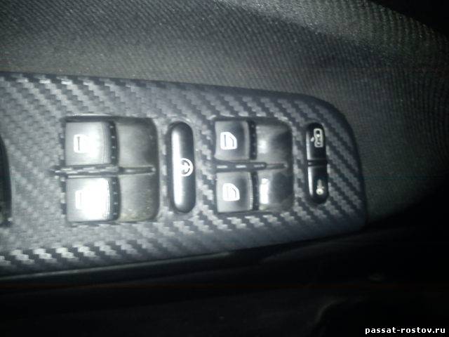

Козырек на стекло ставим завтра, в карбон его))) фотки обязательно выложу.

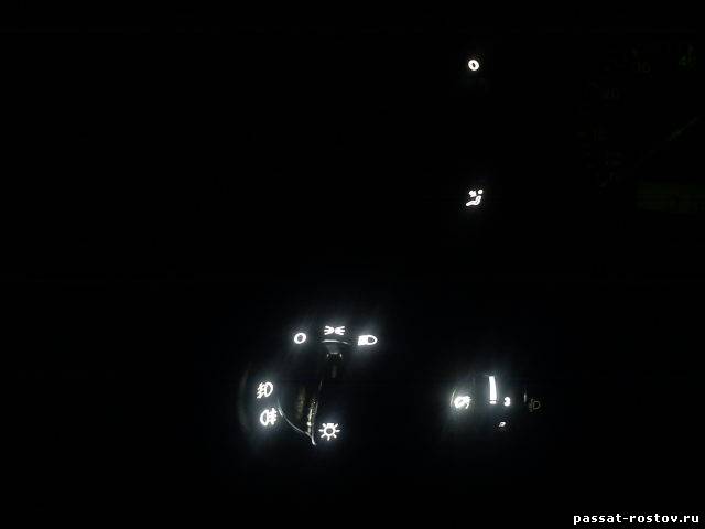

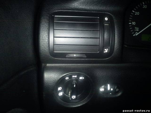

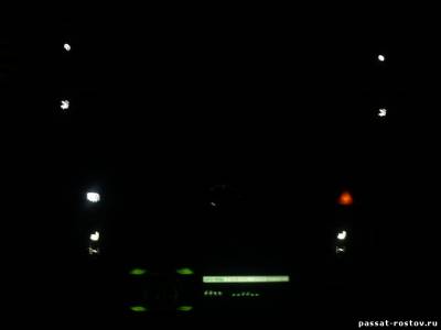

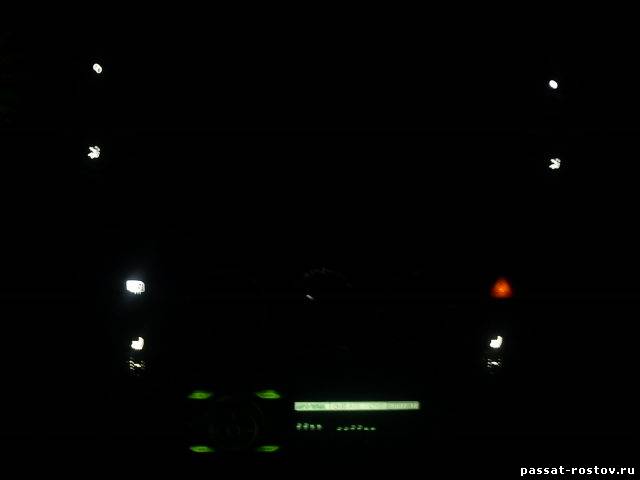

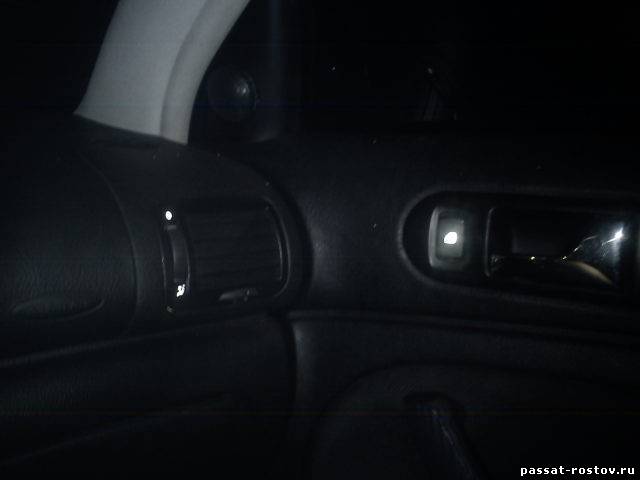

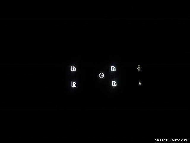

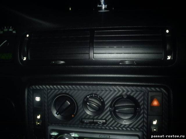

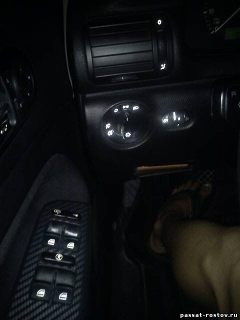

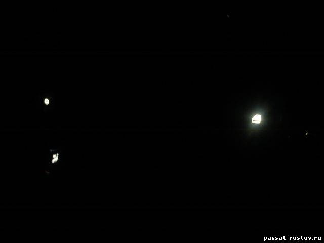

Ну вот добрался до фотика, выкладываю свой труд
Прикрепления: 7367323.jpg (18.4 Kb) · 1456126.jpg (15.8 Kb) · 8055989.jpg (17.7 Kb) · 4888920.jpg (14.8 Kb) · 4459456.jpg (41.6 Kb)
Alex993Дата: Четверг, 08.07.2010, 14:09 | Сообщение # 36
и еще чуть фото
Прикрепления: 2813678.jpg (24.9 Kb) · 8898556.jpg (33.0 Kb) · 3505850.jpg (43.8 Kb) · 1278068.jpg (50.6 Kb)
KAMAZZZДата: Четверг, 08.07.2010, 17:04 | Сообщение # 37
офигенно смотриться , а что с приборкой?

remonterДата: Четверг, 08.07.2010, 21:38 | Сообщение # 40

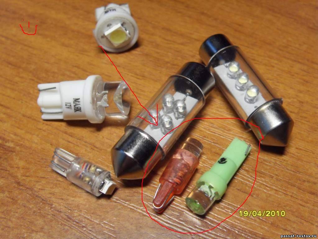

прикольно, а ты светодиоды ставил или лампочки обычные, меня особенно подсветка в дефлекторах интересует
Alex993Дата: Пятница, 09.07.2010, 16:49 | Сообщение # 41
Диоды с резисторами шоб 12v было, обычные лампочки такого эффекта не дадут, в остальном диоды мелкие, по 10р. штука брал.
Alex993Дата: Вторник, 04.10.2011, 11:38 | Сообщение # 42
вот такие диоды, я припаял к ним провода( резистор вутри уже стоит), лампочку вместе с светофильтром на дефлекторе в топку, я отковырял его и сам не понял как я это сделал , потом тулишь диод, так как тебе будет нравиться свечение и закрепляешь его или герметиком или силиконом. ВНИМАНИЕ!!!!! ЭФФЕКТ СВЕЧЕНИЯ НОЧЬЮ УСИЛИТЬСЯ В РАЗЫ, так что не старайтесь сделать "как можно ярче".
