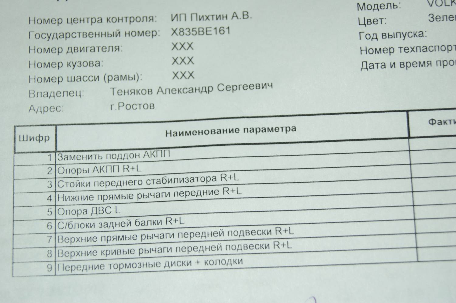

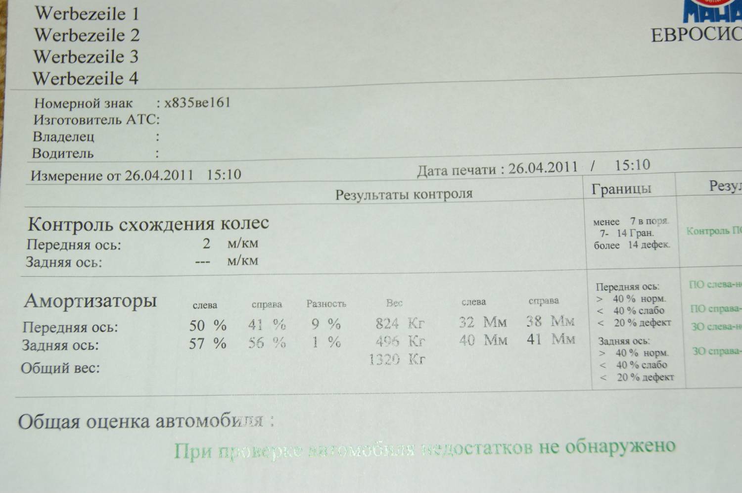

teasДата: Вторник, 26.04.2011, 22:46 | Сообщение # 42
вот так сказать мой приговор после диагностики ходовой))
Прикрепления: 7351481.jpg (130.3 Kb) · 9282004.jpg (105.8 Kb)
