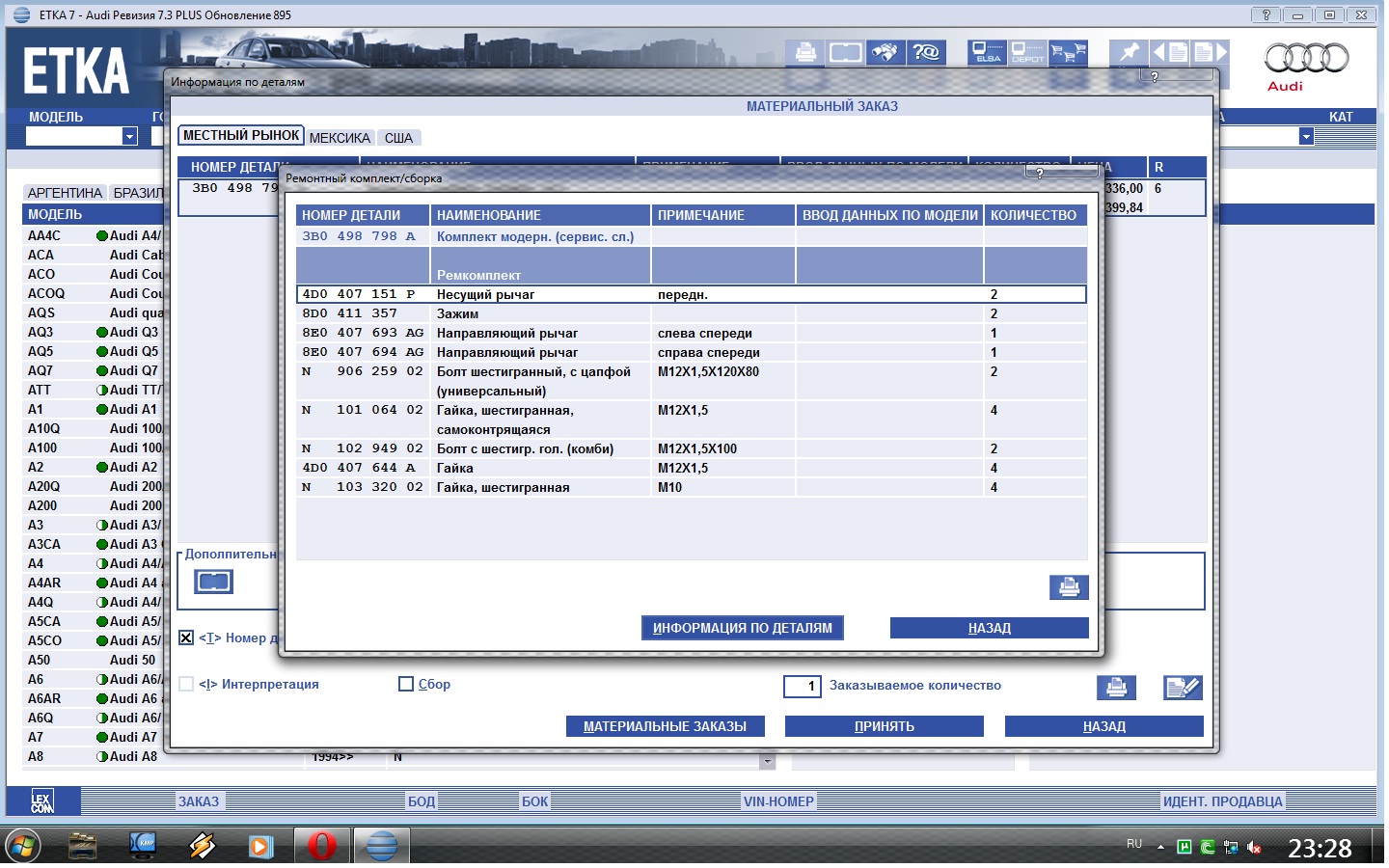

MasimkaДата: Среда, 21.03.2012, 23:33 | Сообщение # 199
3B0498798A - а это что???
Прикрепления: 1958772.jpg (385.9 Kb)

MasimkaДата: Суббота, 24.03.2012, 21:38 | Сообщение # 205
WVWPD63B12P363615 1.8T AWM 2002 АКПП интересует подвеска оригинал + что там недостаёт в комплекте тоже оригинал
3B0413031Q передний аммо, цветовая метка белый
3B5513031B задний аммо,
3B0498798A комплект нижних рычагов с креплением
8E0407505A рычаг верхний слева передний
8E0407506A справа передний
8E0407509A слева задний
8E0407510A справа задний
8D0411317D стойка стабилизатора левая
8D0411318D стояка стабилизатора правая
4F0498811 рулевой наконечник
4D0422821A рулевая тяга
4D0411327G резинка стабилизатора
