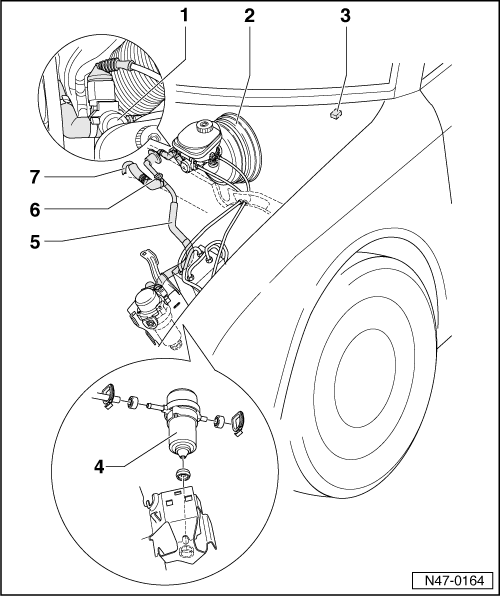

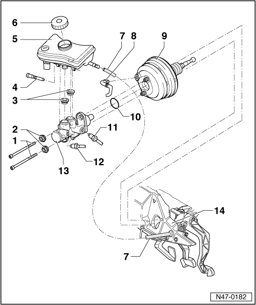

LISДата: Вторник, 29.11.2011, 14:02 | Сообщение # 9
Quote (troomer)
Да по поводу тормозов ошибок обычно не бывает, кроме абс.
бывает!!!несколько раз встречал...... например
17887 Вакуумная система усилителя тормозов механическая неисправность
17837 Подача управляющего сигнала на вакуумный насос тормозной системы: обрыв цепи( если стоит!!!)
17901 Вакуумный насос тормозной системы: недостаточная мощность
так что посмотреть ошибки не лишнее...
а вот это ИМХО по теме ..
Quote (troomer)
Там у него какая то мех неисправность где то перепускает.
перпускать может сам вакуум, или трубочки соеденения, обратный клапан не держит......
Добавлено (29.11.2011, 14:02)
Quote (Лёха929)
снял я нахрен абс промыл разобрал
а теперь надо ABS прокачать, через тест исполнителей в Vag com, ну или несколько раз хорошо оттормозится до срабатывания....(ну говорят полностью так не прокачаешь)
Прикрепления: 1042287.png (29.7 Kb) · 0529840.png (34.8 Kb)

troomerДата: Вторник, 29.11.2011, 18:54 | Сообщение # 12
17887 Вакуумная система усилителя тормозов механическая неисправность 17837 Подача управляющего сигнала на вакуумный насос тормозной системы: обрыв цепи( если стоит!!!) 17901 Вакуумный насос тормозной системы: недостаточная мощность
Все ошибки ваккумные и завязаны с ваккумом двигателя и вкг, а тормоза работают и без заведенного мотора и без ваккума, только без усиления.
17887 Вакуумная система усилителя тормозов механическая неисправность - это например эжекционный насос виноват.
17901 Вакуумный насос тормозной системы: недостаточная мощность - этот насос включаетя когда в коллекторе нет разрежения, а дует турбина. он создает вакуум. Так что эт ошибки больше на двигатель влияют а не на тормоза.
