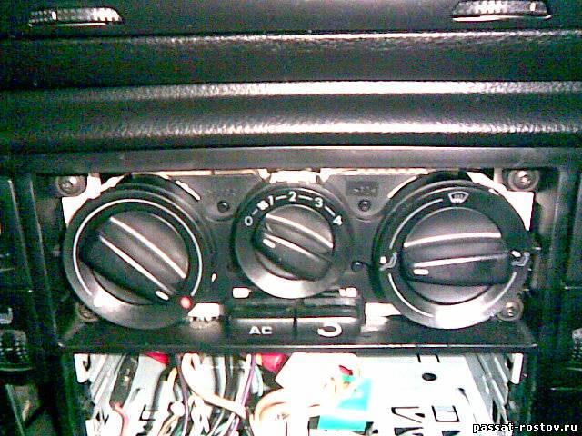

Alex993Дата: Среда, 24.03.2010, 00:20 | Сообщение # 1
Значит начали. Поддеваем панель климата маленькой отверткой. Видим следующее.
Прикрепления: 4968904.jpg (137.1 Kb)

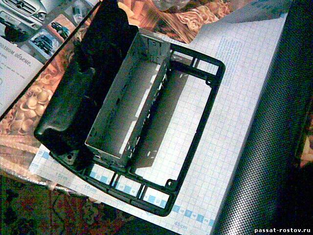

Alex993Дата: Среда, 24.03.2010, 00:29 | Сообщение # 4
Панель сняли, прикладываем к пленке,отрезаем по размеру с запасом.
Прикрепления: 5301636.jpg (144.9 Kb)

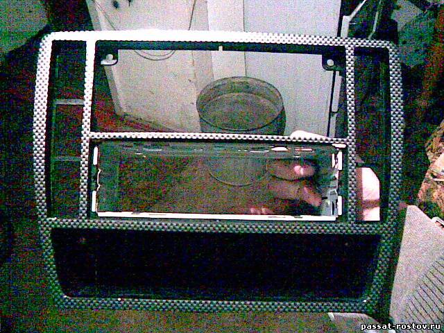

Alex993Дата: Среда, 24.03.2010, 00:33 | Сообщение # 6
Приглаживаем части которые прилегают, АККУРАТНО ВЫРЕЗАЕМ ОЧЕНЬ ОСТРЫМ НОЖОМ!!!
Прикрепления: 9720550.jpg (185.9 Kb)
Alex993Дата: Среда, 24.03.2010, 00:37 | Сообщение # 7
И так все вырезали, еще раз все очень хорошо заглаживаем и получаем вот такую красоту:):) забыл сказать:поверхность очень тщательно обезжириваем!!!!
Прикрепления: 1988363.jpg (171.5 Kb)

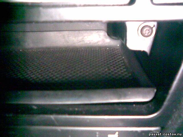

Alex993Дата: Среда, 24.03.2010, 00:39 | Сообщение # 8
Ставим все на место и танцуем от радости что у вас все получилось:):):):)
Прикрепления: 7267929.jpg (114.4 Kb)

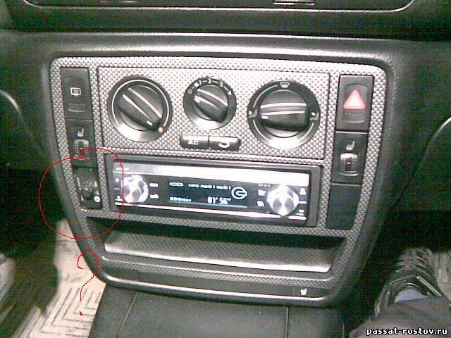

Alex993, а это у тебя чего такое?
Прикрепления: 5777914.jpg (70.1 Kb)

Alex993Дата: Среда, 24.03.2010, 14:31 | Сообщение # 15
Регулировка дистанционная усилителя(уровень баса). Шоб не в магнитофоне копаться,а под рукой было:)
