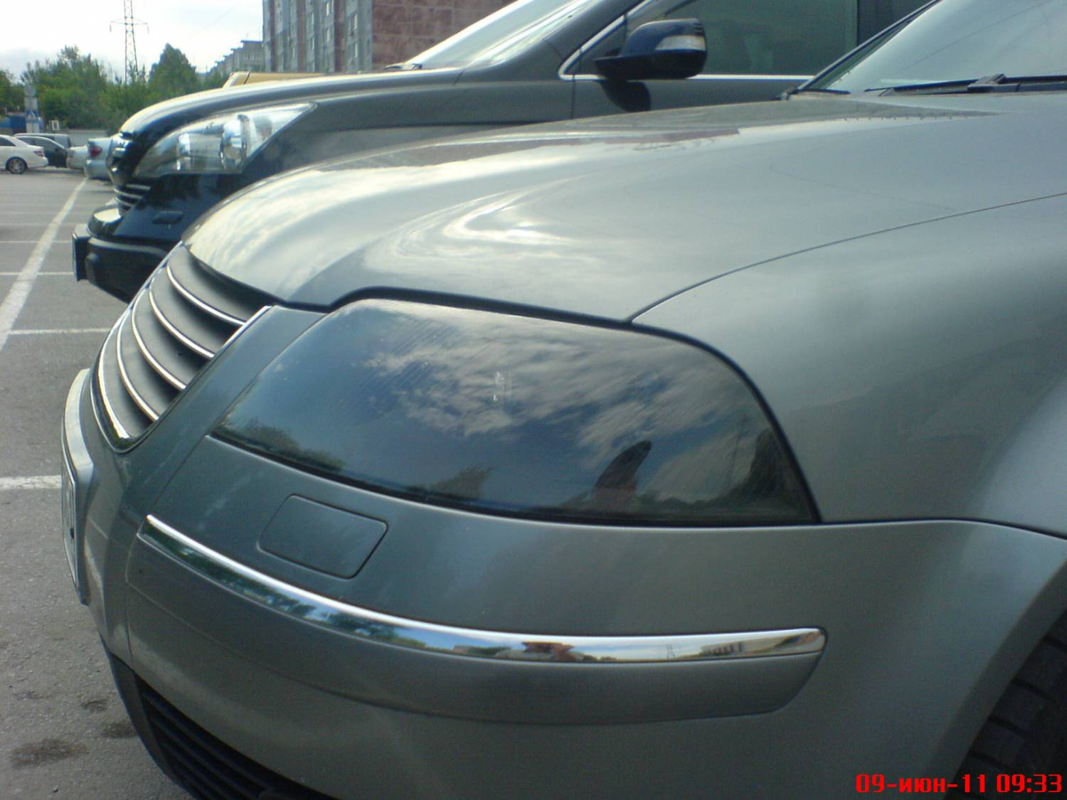

| Всем привет, приспичило мне сделать внутрености чётными. Сразу скажу, что это крапотливо. Но итог порадовал. Краткое описание проделаного: 1. Снятие фар с авто. Отмывка от грязи. 2. Далее техническим феном греем место склейки стекла и корпуса. Естественно чуда небыло, стекло само не вывалились))) Но греть надо, далее берём среднего размера отвётрку , нож, и самым вандальным способомотгиная края, подрезая герметик выкавыриваем стекло из корпуса. Так как всё горячее , ничего не лопается, только гнётся, конкретно края корпуса. 3. После того как отковыряли его, надо всё вычистить от старого герметика, ОЧЕНЬ ВАЖНО!!! протянуть крепёж линзы, так как у многих на хх она дрожит, это происходит из за раскрутившегося крепления, внутри корпуса. 4. Потом прогреваем изуродованные края корпуса фары феном и выравниваем их любой доступной приспособой, при прогреве ведёт себя как пластилин. Далее покраска и сборка в обратном порядке. Герметик брал в большём тюбике, АБРО, прозрачны, его всего как раз на две фары и хватило.

| Ночю фара светит хуже???

| Да , Дима, именно не закрашивал, на свет вообще не повлияло, хотя..... Стало лучше- так как отполировал стёкла, они теперь гладкие))), а не пескоструйные, в субботу посмотрите.

| Quote (REDLINE61) На свет ни как повлиять не может, отражатель ведь не закрасили ))) Ну не скажи, брат себе на 99-ой вот так закрасил...красиво не спорю. Но, ночю свет хуже, а в дождь вобще ни чего не видно(((

| На свет декоративная пласмаска при всём желании повлиять не может, ни в лучшую ни худшую сторону. А светит с новыми лампами и протёртыми от белого налёта линзами гораздо лучше.
