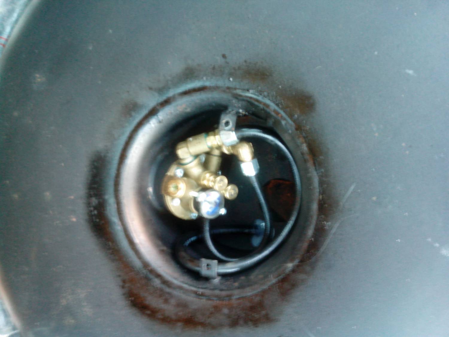

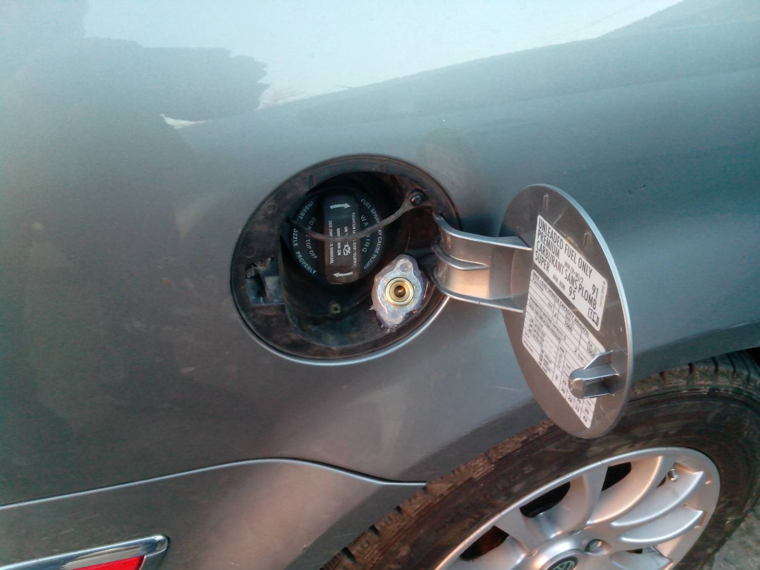

| Итак, пациент - пассат b5.5 универсал, американец. Что было сделано:1. перенесен фильтр адсорбера из ниши запаски под заднее правое крыло.2. Аккуратно демонтирован и переделан стакан металлический (элемент кузова) , который закрывал фильтр адсорбера со стороны запаски. Таким образом полностью ниша запаски была освобождена под баллон ГБО типа ТОР.3. Почищена система вентиляции картерных газов, восстановлена изоляция заводской проводки, почищена и адаптирована дроссельная заслонка. Ну и всякие мелкие косячки устранялись по ходу, которые были, типа отсутствующих шурупов, неправильно расположенных трубок и т.д. То есть все издержки неправильных ремонтов.4. Смонтирован баллон тор в нишу запаски и выведена заправочная горловина в лючок бензобака. Попутно была сделана виброизоляция ниши запаски.5. Проложены пластиковые газовые магистрали по штатным местам (по местам расположения штатных трубок) исключительно. Все очень аккуратно и ничего не видно, что не с завода.6. Смонтирован газовый инжектор АГАТ. - это было самое сложное, так как места в моторном отсеке мало. Запитал обогрев газового инжектора от маслоохладителя. Вообще его не видно в моторном отсеке, находится под блоком АБС.7. Смонтирована проводка ГБО, подключены газовые мозги.8. Выведена кнопка в салон - вместо штатной кнопки-пустышки.9. Настроено через ноут в динамике на разных режимах ГБО. Результат - никаких чеков (хоть это и америка), расход по бортовому компу равен газовому. 32 группа (адаптив-мультипликатив) - значения. близкие к нулю. Что говорит о том, что настроено идеально.Весь спектр работ с расходными материалами (кроме самого комплекта ГБО) обошелся клиенту в 10000 руб. Полного времени заняло 2 дня.

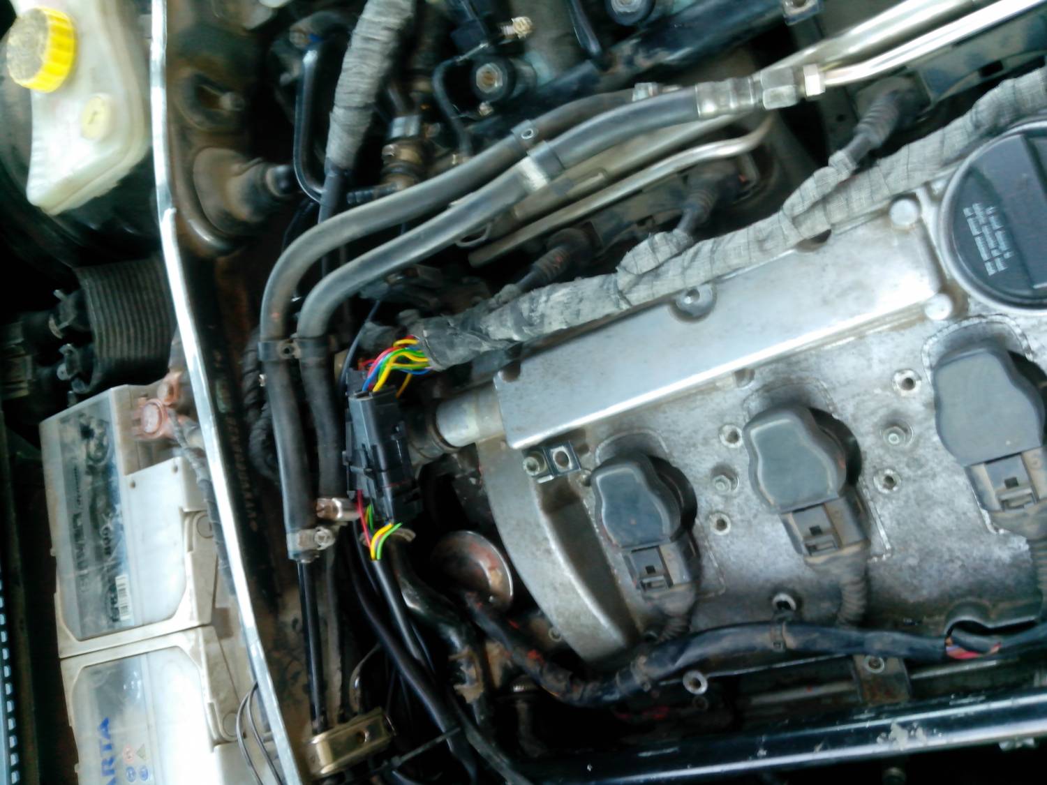

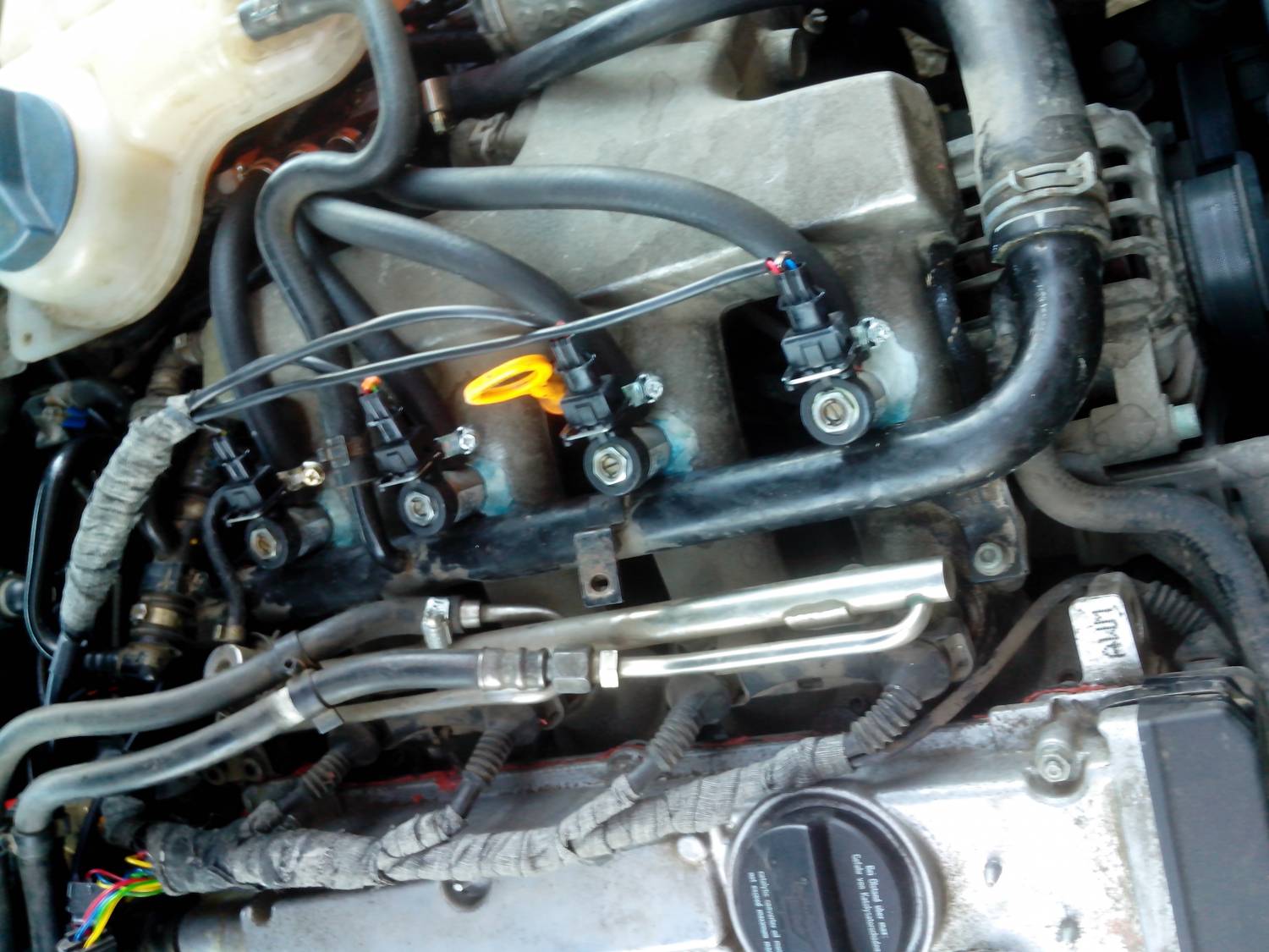

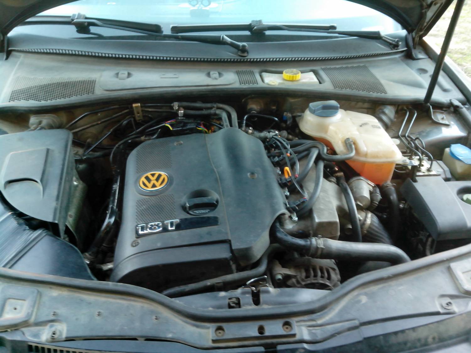

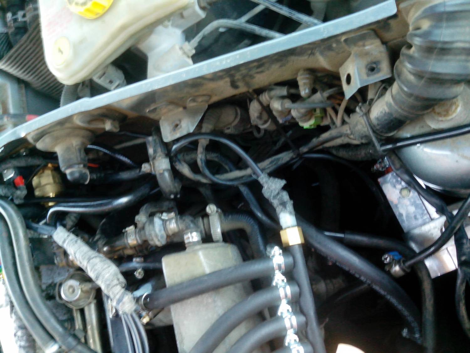

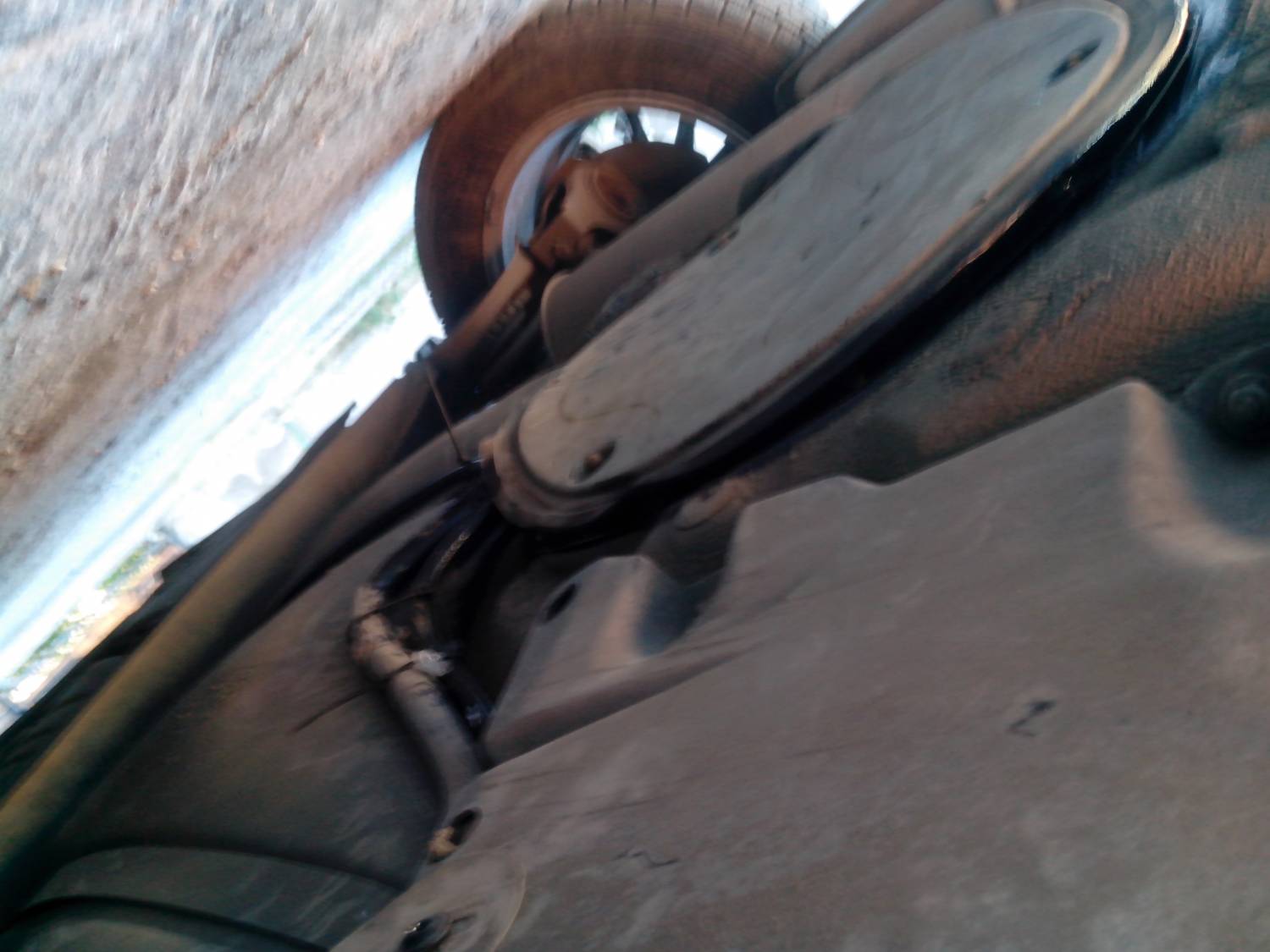

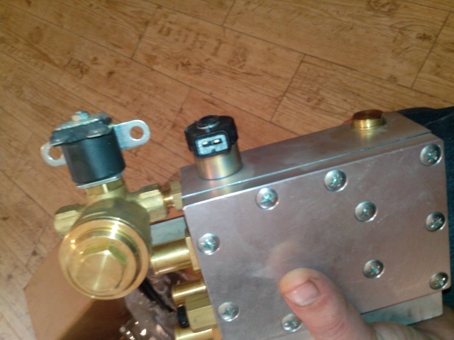

| На фотке справа видно днище фольца - как можете увидеть, все трубки по штатным местам, их не видно...На другой фотке видно как врезаны газовые форсунки непосредственно в коллектор, без всяких там штуцеров и кучи шлангов....А на последней фотке - кроме как форсунок, справа от пластикового кожуха - ничто не выдает присутствие ГБО. Да и форсунки, вид своеобразный, многие и не подумает, что газовые.Да, все соединения проводов - только пайка. Потом термоусадочная трубка. сверху, и в конце обязательно х.б. изолентой. Напомню, система АГАТ - необслуживаемая. Менять только фильтра. Так как форсунки и инжектор сделаны на 100% из металла, там нет мембран, пружин и прочих резиновых элементов, которые подвержены старения. Так же данной системе пофиг на конденсат в баллоне. Используется газ тоже до самого конца (буквально), нет эффекта ухудшения при опустошении бака, как у обычных систем ГБО.
