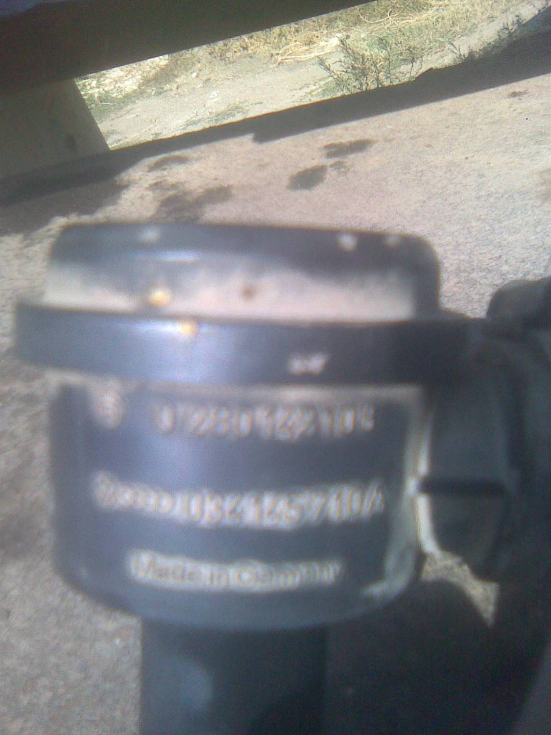

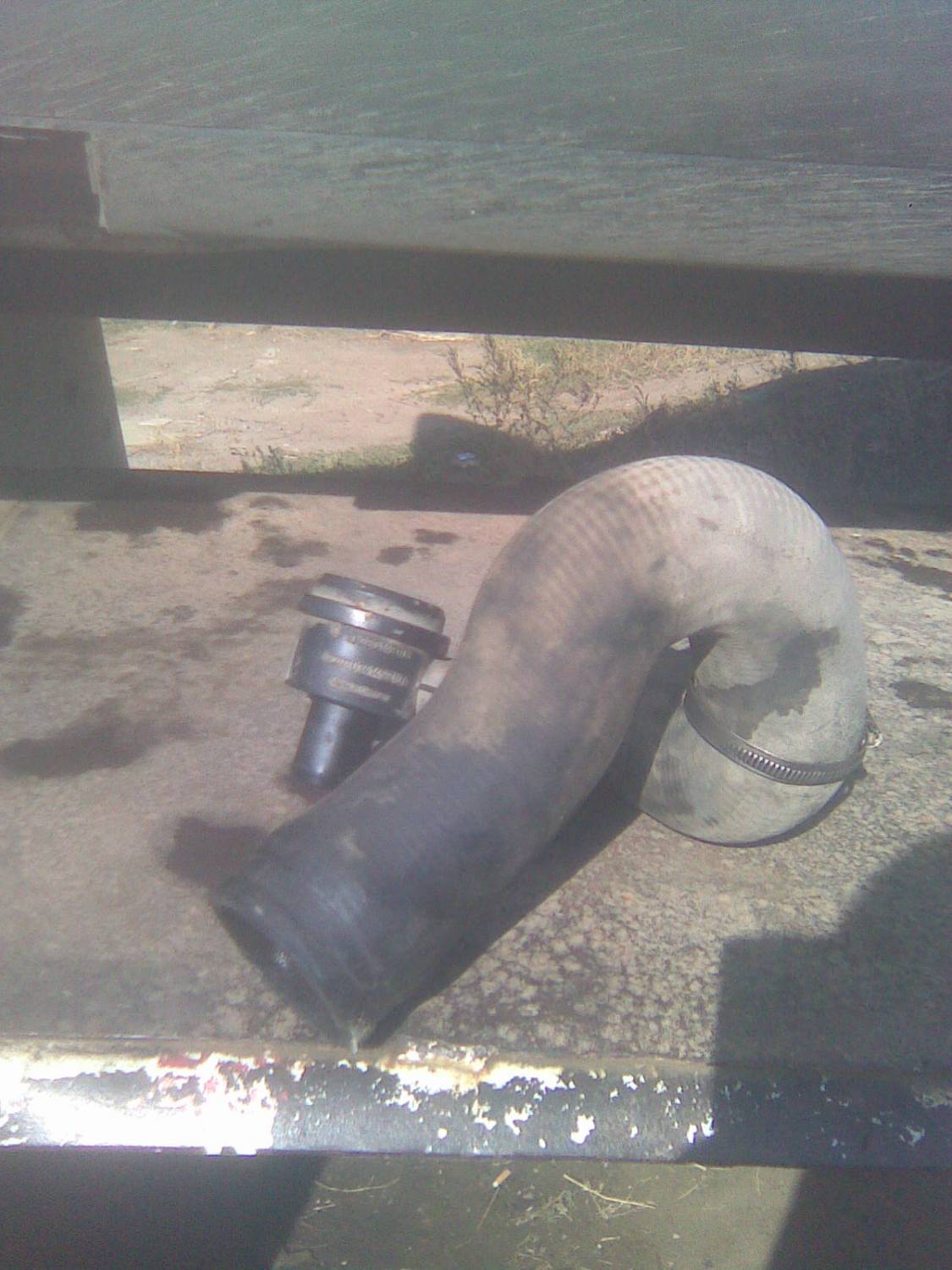

значит сегодня хотел менять коллектор выхлопной, и чего и сам не знаю полез вниз, снял патрубок который идет с турбы на впуской коллектор, и там обнаружился клапан под vag номером 034 145 710А. оказалось что он продувается и с одной стороны, и с другой. как он должен себя вести, и за что он отвечает...
заранее всем спасибо!

troomerДата: Вторник, 18.09.2012, 21:08 | Сообщение # 2
Это байпас, он не должен продуваться вообще без создания вакуума в маленькой трубочке

PokidofДата: Вторник, 18.09.2012, 21:33 | Сообщение # 3
так он продуваться должен от куда?! а от куда не должен?! что то я так и не понял, стрелками укажите плизз...
в маленькой трубочке, это получается сверху что ль?!
troomerДата: Вторник, 18.09.2012, 22:29 | Сообщение # 4

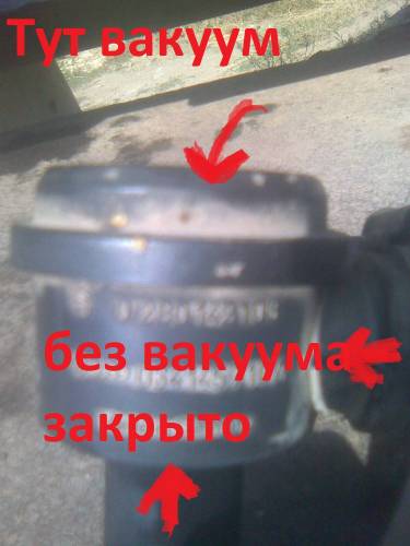

В оба толстые не должно продуваться, без сосдания вакуума в тоненьком
Добавлено (18.09.2012, 22:29)
Опиши как у тебя??

значит как я тебя понял, (как показано на картинке) ни с низу, ни справа не должно дуться пока я не создам вакуум сверху байпаса.... правильно?!
troomerДата: Среда, 19.09.2012, 09:05 | Сообщение # 6
Quote (Pokidof)
правильно, но и маленькая трубочка сверху должна держать вакуум, не должна сифонить

значит взял я сегодня байпас, вставил в маленькую трубку сверху, шлангочку и начал дуть, что вперед продувается, что назад продувается как за здрасьте, под замену как я понял?!
может ли байпас этот влиять на динамику разгона?!
