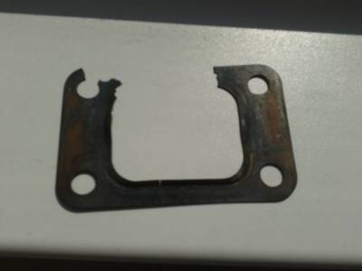

3) Прогорела (еще до гонок) на половину металлическая прокладка, щель почти в 1мм, потеря спула на мин. 1000об, соотвественно при переключениях меня кидает в зону недодува и турба кучает заново с 0.6-0.8 бара

прокладки заменены (одна прогорела, другую выдуло), выхлоп придет на неделе, до субботы поставлю))), коробку только что снял - завтра ставлю другую ГП. Патрубок на впуске оставляю тем же, других вариантов нет пока, стоковый порвет при таком наддуве.

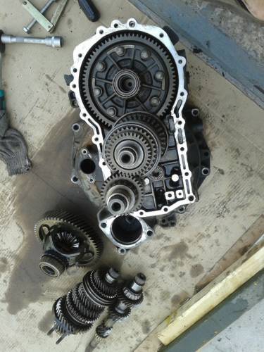

Заменил прокладки и подкинул ГП в коробку, машина ездит все ок. Из минусов - сломал крепление кулисы к селектору - 5-7 дней машина не на ходу....
