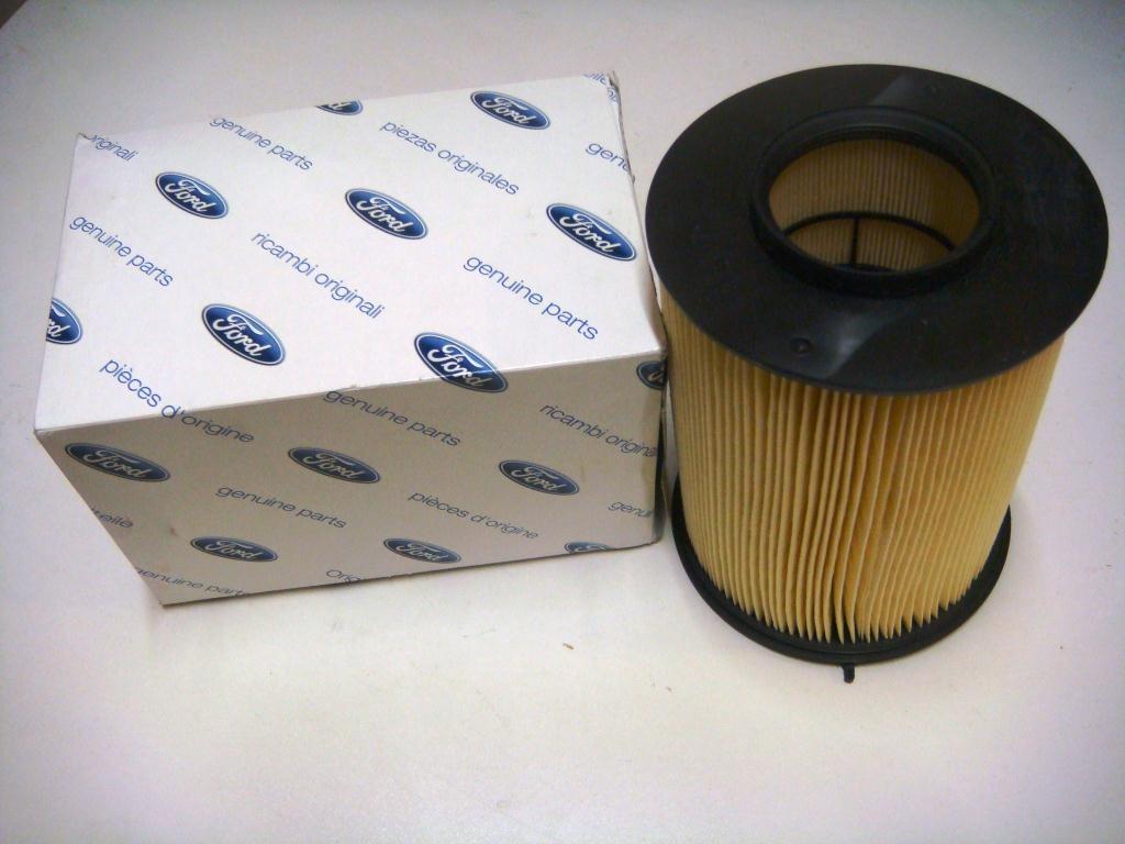

REDLINE61Дата: Четверг, 25.07.2013, 17:58 | Сообщение # 39
Расклеился в смысле лепестки или пластик ? Макс посмотри от Фокуса номер 1708877 уже на несколько машин поставили , стоит 400р диаметр выхода большой
BlindДата: Четверг, 25.07.2013, 18:01 | Сообщение # 40
от чпокуса фильтр-патрон, т.е. это вставка зависимая от корпуса.
Расклеился - бумага от пластика, временно я проволкой его примандил, ищу старый многоразовый нулевик (тоже временно)
REDLINE61Дата: Четверг, 25.07.2013, 18:17 | Сообщение # 41
Он независит от корпуса , он тупо одевается на дмрв , на Focus ST он же стоит
Прикрепления: 8576784.jpeg (82.1 Kb)
BlindДата: Четверг, 25.07.2013, 18:41 | Сообщение # 42
Минус этого фильтра (он же и плюс), что его ставят на чпокусы начиная с 1.6, так что это ниразу не нулевик, полюбому впуск душит, не смотря на большую входную дыру...

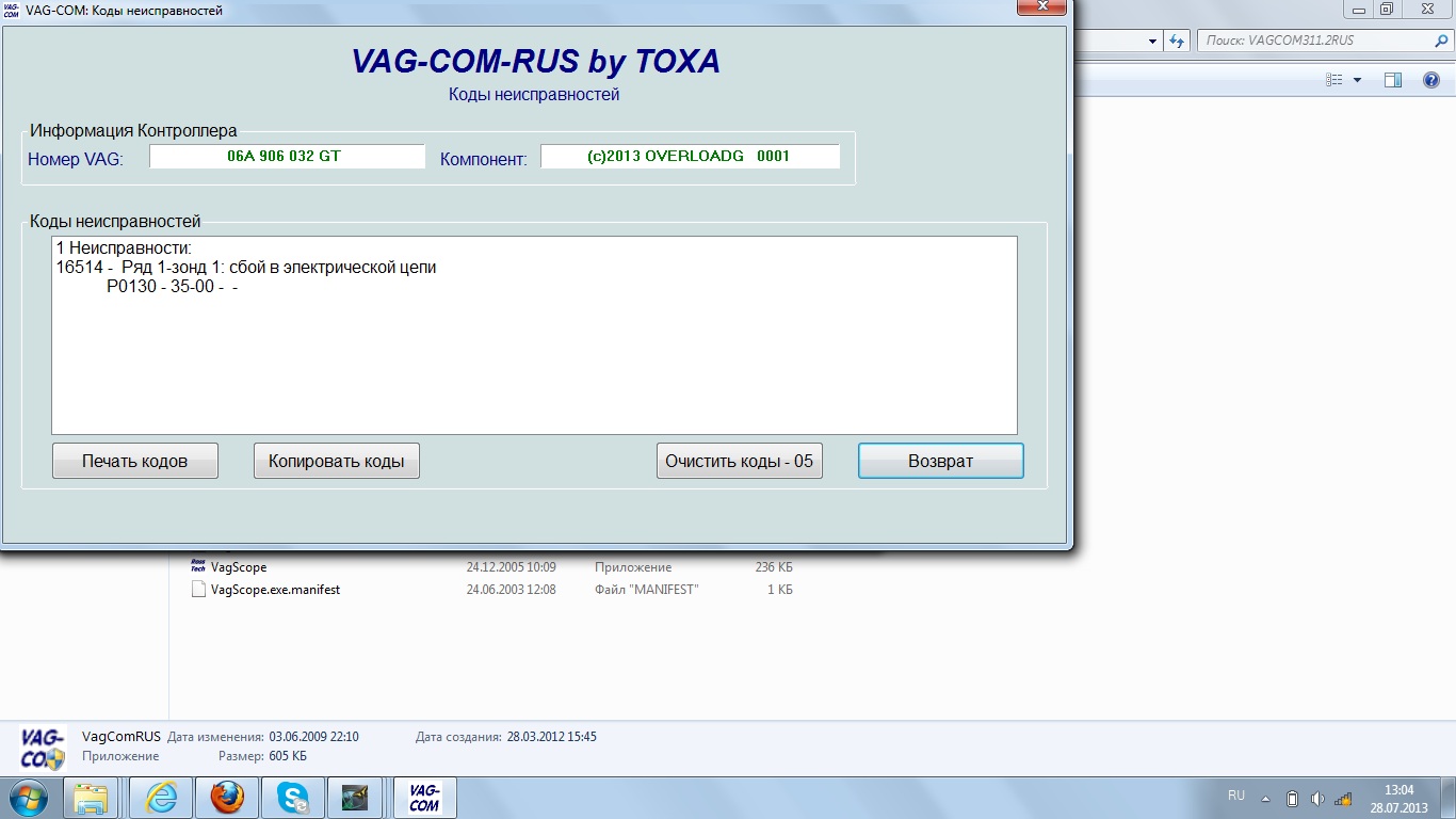

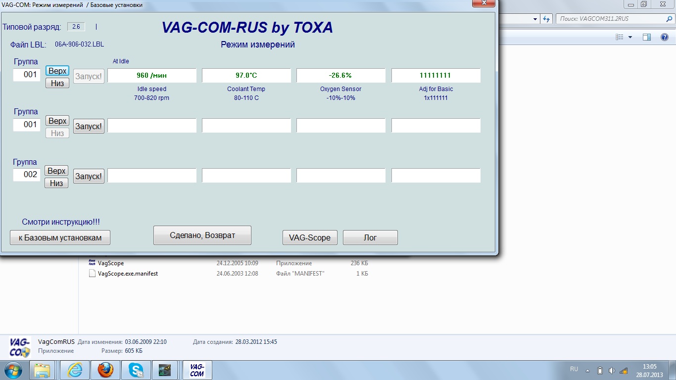

BlindДата: Воскресенье, 28.07.2013, 13:50 | Сообщение # 43
Забрал выхлоп (думаю будет очень громко  sad ) и нашел проблему обеднения на верхах и жесткого перелива на холостом. И во вложении лог ускорения на второй и немножко третьей
Лямбда наверное уже подходила, а огонь с трубы ее кончил еще на первых гонках
