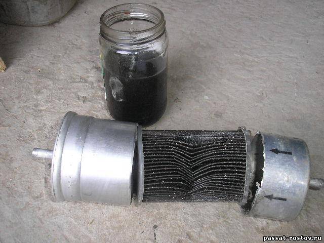

Короче я лошара полный.
как только снял защиту - хомуты заводские - ОППА! wacko
но, говорят у них на сервисах такие ставят
я на сам фильтр - дата.................13.02.02г.!!!!!!!!!! ПИПЕЦ!!!!! аккурат перед продажей нового авто в автосалоне (у меня документы покупки авто первым хозяином, какой-то Барак Обама).
короче фильтру 7 лет - 160 т.км. пробег, 5 лет Пиндоссия и 2 года Россия.
Короче жесть.
когда сняли трубки - фонтан бенза чересчур сильный - избыточное давление.
пытались продуть фильтр "ртом" - ноль результат
компересор выдавил в бутылку такую жижу wacko - жаль не сфоткал.
короче я распилил фильтр wacko и вот что мы имеем:
короче грязи там немерено,
весит фильтр ощутимо тяжелее.
походу из-за забитости фильтра давление бензонасоса деформировало сам фильтр (видно на фото) и как видно выходная пластиковая часть фильтра деформирована и бензин проходил фильтр по новому проложеному пути - мимо забитой материи.
БЕДНЫЙ НАСОСИК cry но с ним всё ОК.
ну вот...
теперь можно кидать в меня помидорами и яйцами - заслужил splash

Мм-дааааа!!! wacko Как насос не крякнул........ такой фильтр трудно назвать фильтром!!!

Аналогичная ситуация.Как купил машину поменял воздушный и масленный фильтр.Для топливного нужна была яма.Проездил так пару месяцев.Как снял весил намного тяжелее нового и тоже не продувался.После замены машина стала намного резьвее и мягче ездить.
Ещё хорошо бы почистить сетку на бензонасосе она тоже забиваеться хорошо.

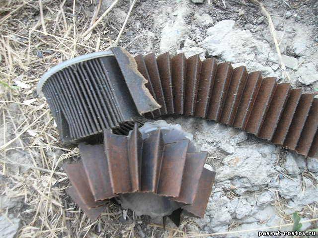

компересор выдавил в бутылку такую жижу - жаль не сфоткал.
короче я распилил фильтр и вот что мы имеем:
А я сфоткал ниже увидите
Короче у меня тоже самое: изготовлен 06.33 03.04.02г., хомуты заводские, жижа там пипец, 7 лет никто не менял.

Andri_vw_BC, во!!!!
точно такая жижа была
короче говорят что после 20000км на нашем бензине - фильтр такой же
у нас с тобой один в один - его деформировало и бензин шёл мимо забитого фильтра по стенкам корпуса
Andri_vw_BCДата: Среда, 15.07.2009, 19:19 | Сообщение # 9
Да нет, его не деформировало. Это я когда болгаркой резал, чуть переборщил.

Andri_vw_BCДата: Среда, 15.07.2009, 23:50 | Сообщение # 11
болгаркой а бензик и искры???? как?
Я сперва слил бензин в банку в течении получаса, а потом резал. Фильтр был почти сухой.

Andri_vw_BCДата: Четверг, 16.07.2009, 09:50 | Сообщение # 13
но всё равно надо быть осторожным
я и сливал и дул - всё равно из него капало
Смотря как сливать! За полчаса все слилось, 200-230 грамм.
Надо сливать до фильтра. Т.е. той стороной вниз, которая приходит с бака. А если другой, то и целый день сливать можно по одной капле, он же забитый.
