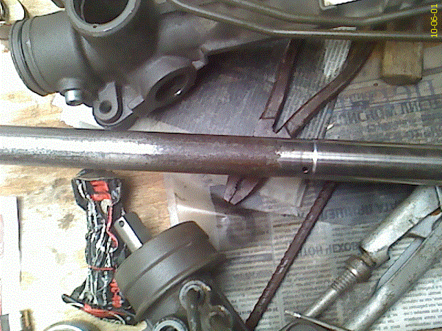

нашел рейку потекшая с права(не стучит) а в моей с лева текло(стучит) думаю пока рем комплект придет к моей купил отдельно сальники и поставить в рейку кот не стучит(вал без ржы) ВОПРОС течь будет?
Добавлено (31.05.2010, 22:51)
без авто wacko
Добавлено (03.06.2010, 20:06)
всё ок работает - но жидкость грамм 100 долил течи нет
никол@йДата: Четверг, 03.06.2010, 20:34 | Сообщение # 53
cry вот причина

vovik380Дата: Понедельник, 07.06.2010, 19:55 | Сообщение # 54
ездил я к мастеру который рейку мне делал.расказал обо всём.
он мне и говорит:значит братан наш косяк и вроде как всё хорошо,что бывает так в 5% случаев в ремонтных рейках.
мы говорит тебе валы протачивали и втулки новые под твой размер пришлось точить а размер втулок не угодали,если бы сделали больше то при минусовой температуре начала стучать,а если чуть меньше как у тебя то при нагреве создаётся впечатление затирания .
так что приезжай всё переделаем бесплатно и извиняемся за предоставленные неудобства,хотели как лучше сделать.

remonter а тебе какой вердикт вынесли?

я сам офигел.он даже под машину лезть не стал,так рулём покрутил(я ещё в пробке на ворошиловском минут 40 постоял) и во всём признался.

Сказали внутри самой рейки клапана не исправны, сказал практически не излечимо. Но т.к. у меня это только после того как постоит, а на ходу все норм. сказал, чтобы забил
