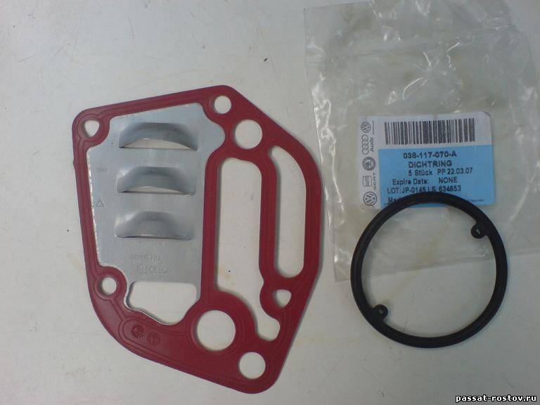

| Две прокладки нужно купить перед тем как снимать кронштейн маслоохладителя На рисунке видно масленый фильтр, охладитель и кронштейн.Кронштейн прикручин 3 шестигранными болтами 2 видно Клапан главной маслянной магистрали находится в кронштейне масляного фильтра. Предотвращает слив масла.

LIS | Дата: Среда, 07.04.2010, 22:30 | Сообщение # 10 |
| Quote (koticka) А верхняя прокладка это что и зачем? проклада кронштейна масляного фильтра, кронштейн через нее к двиге прикручивается

LIS | Дата: Среда, 07.04.2010, 22:34 | Сообщение # 11 |
| у меня от такая
B5 краснючий АНLёт был.... Сamry 40 3.5 V6 была... A3 2.0 FSI есть! букварь с Vag Comом,ELSA
koticka | Дата: Среда, 07.04.2010, 22:48 | Сообщение # 12 |
Репутация: 19
| Quote (LIS) проклада кронштейна масляного фильтра, кронштейн через нее к двиге прикручивается Вот спасибо... была мысль откручивать это безобразие, маслице подтекает похоже. Щас вроде перестало, грешу на то что замерз грибок зимой и выдавило из ВКГ.
-flex- | Дата: Среда, 07.04.2010, 23:39 | Сообщение # 13 |
Репутация: 23
| Да на разных авто разные кронштейны но не думал что на AHL 97 года идёт уже на 4 болта. Зимой кольцо это дубее обычно в это время и начинает масло течь(у меня стало пластмассовым и хрупким ).Если при запуске утром двигатель не дизелит(тарахтит) то меняй только кольцо, а кронштейн не нужно откручивать (прокладка не нужна)процедура не сложная.
