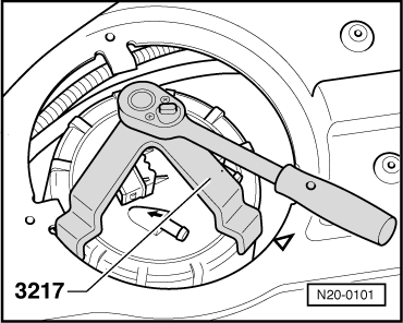

всем привет. кто нибудь чистил сетку в баке? чем откручивали крышку бака? а то боюсь сломать. поделитесь опытом. uhm

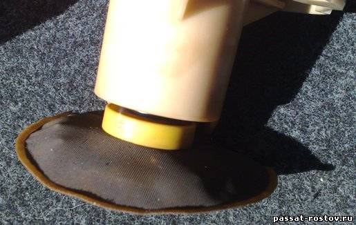

Я чистил, снимается легко при наличии спец. ключа( я брал у мастера) Сеток бывает 2 вида: 1- встроенная в стакан. 2 - внешняя ( можно заменить на Тазовскую 2110 1.6 на вид такая-же стоит 30р) у меня был первый вариант, так что я просто почистил очистителем.

LISДата: Среда, 09.06.2010, 16:26 | Сообщение # 4
Quote (rrroman83)
если такой или похожей приблуды нет, то ручками но с усилием, если не получается то ставь БОЛЬШУЮ плоскую отвертку в отлив на крышке и постукивай молоточком, в сторону откручивания(против часовой стрелки) ....... все откручивается!!!!
Quote (rrroman83)
а то боюсь сломать.
да и ломаться там собственно нечему

vovik380Дата: Суббота, 19.06.2010, 07:34 | Сообщение # 10
Сетка меняется,если есть на что.вчера купил новый насос так там одна запаска была.и еще если чистите сетку то снимайте ее т.к после нее стоит еще одна сетка(металическая) она скорей всего тоже хламом забита будет.
