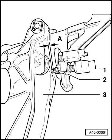

собственно где находится и как поменять? Вот купил, а куда лезть ХЗ.
VW Passat B5 1.8T 2001г. АКПП AUG (AWT)
LISДата: Суббота, 19.06.2010, 00:15 | Сообщение # 2
Quote (jonnkis)
где находится
Жека если ты про F-выключатель то.........
над педалью тормоза
Сообщение отредактировал LIS - Суббота, 19.06.2010, 00:38
LISДата: Суббота, 19.06.2010, 00:36 | Сообщение # 3
Quote (jonnkis)
и как поменять?
для начала снять отсек для хранения со стороны водителя
далее...
Опорный кронштейн с внутренней резьбой для крепления выключателя стоп-сигналов
1 - Выключатель стоп-сигналов
2 - Шестигранная гайка, M12 x 1,5
3 - Педаль тормоза
Между гайкой -2- и опорным кронштейном находится пружинное кольцо (на рисунке не изображено
Перед регулировкой выключателя стоп-сигналов проверить, находится ли педаль тормоза в концевом упоре (свободное положение).
– Выкрутить/вкрутить выключатель стоп-сигналов, пока не будет достигнут зазор -A- = 0,1 ... 0,5 мм.
– Затянуть гайку -2- с моментом 4,5 Нм.
– Проверить исправность выключателя стоп-сигналов

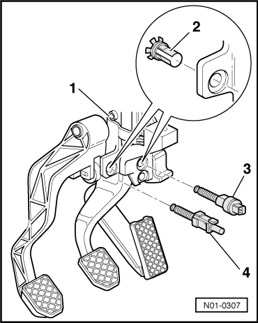

Опорный кронштейн с клипсой для крепления выключателя стоп-сигналов
1 - Опорный кронштейн педального узла
2 - Зажим
3 - Включатель стоп-сигналов -F- и датчик педали тормоза -F47-
Чтобы гарантировать достаточную надежность посадки, выключатель стоп-сигналов можно устанавливать только один раз.

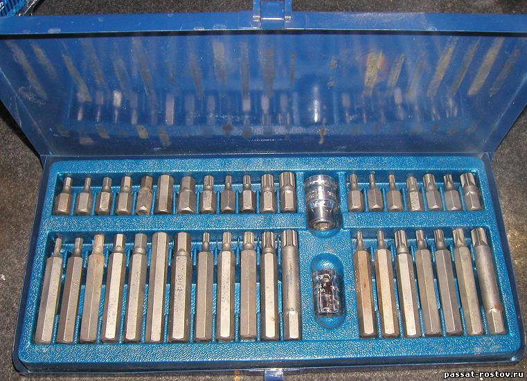

Засада, хотел сам поменять, но даже нижнюю панель не смог открутить, нужны звёздочки(((((
LISДата: Суббота, 19.06.2010, 13:14 | Сообщение # 5
Quote (jonnkis)
да уж, звездочек в машине большинство, если в дальнейшем планируешь самостоятельно ковыряться в машине то набор ТОRX ов надо покупать и маленьких и больших...
например такой.......
Прикрепления: 0995152.jpg (114.8 Kb)
