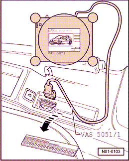

Привет всем. Может это покажется странным и даже смешным но все же, купил USB KKL адаптер установил драйвер прогу и решил подключиться, ошибки почитать, начал искать клемную колодку, а ее нет и под капотом где контроллер стоит открывал крышечку и боковую крушку у панели приборов может и не заметил... подскажите пож. но недумаю же я что она должна быть в потайном каком-то месте
passat b-5 1998 г.в. турбо

если у тебя Европа то на центральном тонеле справа от ручника ячейка в нем резиновый коврик....... подними его
Прикрепления: 6035499.png (20.3 Kb)
