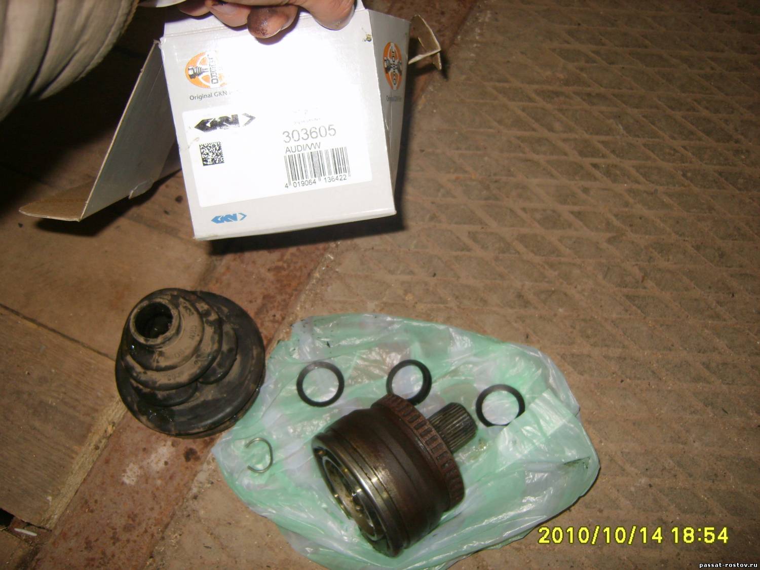

seregik79Дата: Пятница, 15.10.2010, 09:36 | Сообщение # 27
Сообщений: 14
Всем доброго дня, шрус успешно заменил, воспользовался отчетом http://passat-b5.ru/showthread.php/152941-Замена-ШРУС-на-VW-Passat-B5- (Личный-опыт).-МНОГО-ФОТО!
После замены загорелась лампочка АБС, после поиска тем на форумах это обычное явление, причина сдвинут датчик АБС, осадил на место проехался 5 метров и чудо все работает.
Шрус приобретен Loebro http://www.exist.ru/price.aspx?pid=EA802A46
Мало ли кому понадобиться!
