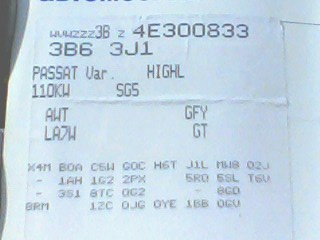

Spy_61rus, Перед проставками не поднять,только менять пружины. Узнай кокой тип твоих пружин(в багажнике или сервисной книжке есть белая бумажка,сфоткай её скажу что за подвеска у тебя.)на 5см не поднимешь,макс заводской клиренс 170см.
P.S Бумажка такая
Прикрепления: 7170201.jpg (18.0 Kb)
често говоря не видел где эта бумажка находится, но гляну через пару дней, а то уезжаю
