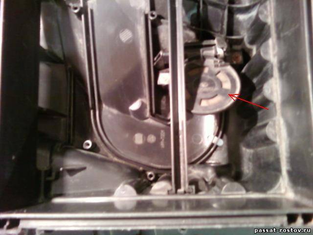

Добрый день ВСЕМ!
Подскажите пожалуйста, что за клапан в нижнем корпусе воздушного фильтра и для чего он нужен?
Вчера разобрал фильтр и увидел какой-то непонятный клапан, у которого сломана пружинка обратного возврата. И наверное должен быть какой-то механизм управления этим клапаном? которого я не нашел.
Всем заранее большое спасибо!!!

teasДата: Пятница, 24.04.2009, 08:20 | Сообщение # 2
этот клапан отвечает за то, что если вдруг забьется основная воздухо подача, то воздух будет сосать черезе него...
Andri_vw_BCДата: Пятница, 24.04.2009, 09:04 | Сообщение # 3
Спасибо teas!
Но у меня сомнения по поводу пружинки, она такая тугая, что сам по себе клапан наверное не откроется?
teasДата: Пятница, 24.04.2009, 09:19 | Сообщение # 4
забей на клапан, главное меняй воздушный фильтр каждые 5-7 тыс км, и все будет ок!
и чистить сетку на входе в курпус воздушного фильтра и все будет окей

passat-rostovДата: Пятница, 24.04.2009, 13:53 | Сообщение # 6
Andri_vw_BC, если хочешь я тебе дам корпус без клапана cool
пружина действительно тугая - и когда будет нехват - то поверь клапан будет открываться на раз-два biggrin
никакого механизма управления им нет - просто пружина и всё
teas, а ты уверен что клапан тока когда забъётся открывается
моожет ещё когда нехватает воздуха?

passat-rostovДата: Пятница, 24.04.2009, 14:03 | Сообщение # 8
teas, согласен
но......!!!!!
если нет клапана то что?????????? wacko
teasДата: Пятница, 24.04.2009, 14:11 | Сообщение # 9
согласен
но......!!!!!
то срывается патрубок с корпуса воз. фильтра, и он сосет сколько ему надо biggrin biggrin

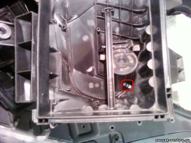

Andri_vw_BCДата: Суббота, 25.04.2009, 01:50 | Сообщение # 11
Спасибо, всем ребята, passat-rostov и teas!
Пойду поищу пружинку и постараюсь востановить работу клапана, а то он болтался сам по себе. Америкосы засрали весь фильтр, полкило песка вытряхнул.
Да по поводу смены фильтра каждые 5-7 тыс км и чистки сеточки я согласен - это дешевле чем покупать ДМРВ
Меня еще смущают вот эти непонятные отверстия в днище корпуса фильтра? Для чего они?
Прикрепления: 1430029.jpg (50.5 Kb)
никол@йДата: Суббота, 25.04.2009, 09:14 | Сообщение # 12
для воды

-flex-Дата: Суббота, 25.04.2009, 15:26 | Сообщение # 15
А у меня вообще дырка была диаметром около сантиметра smile сквозная я её герметиком что-бы меньше пыли из под колёс несло.Думал что сделали что бы песок удобно было сметать грязи было много. smile Но точно наверное оно для отвода воды.
