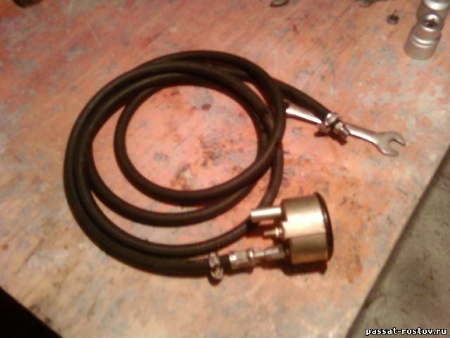

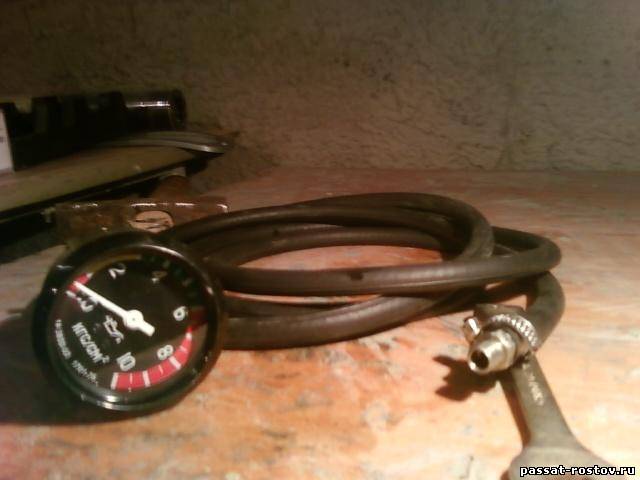

Прикручиваем шланг к манометру, чуть ниже надеваем хомутик, а то может протечь масло, как у меня, из-за некачественного шланга. Далее обрезаем другой конец шланга, вставляем переходник и затягиваем хомутом. В итоге получится что-то вроде этого (рис. 1, рис. 2).

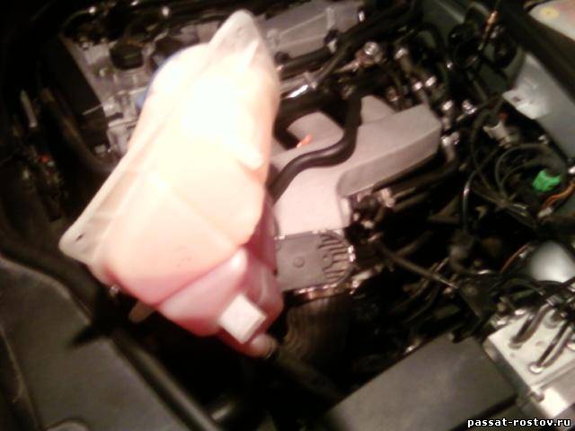

Необходимо отвернуть крепления расширительного бачка, снять аккуратно электрический разъем и отвести его в сторону (рис. 3).

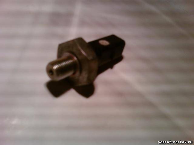

Снимаем датчик давления масла (рис. 4), который расположен в неудобном месте, сверху над масляным фильтром в стороне салона. Мешают два шланга и чтобы его открутить, нужен специально изготовленный, с творческим подходом ключ на 24, или лучше удлиненная головка на 24. У меня под рукой не оказалось и пришлось обрезать и обточить ключ на 24.

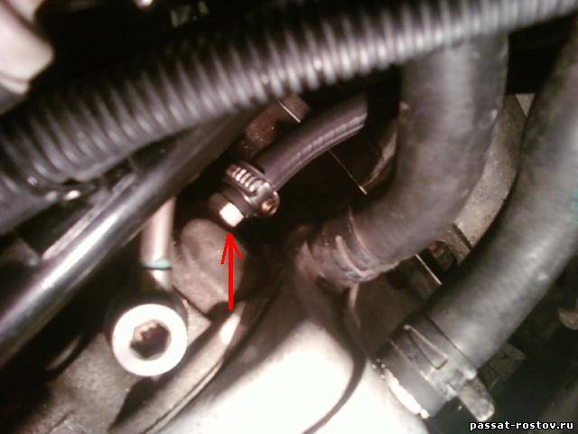

Надеваем медную шайбу на переходник с резьбой М10х1 и завинчиваем вместо датчика давления масла (рис. 5). Кладем ветошь под это место (на всякий случай).

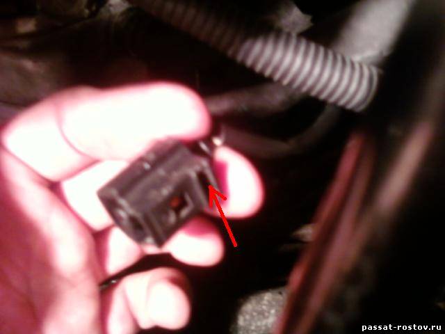

Да, чуть не забыл, если возникнут проблемы при снятии электрического разъема датчика давления масла, то возьмите маленький ключ на 5 или 6, и надавив на точку (рис. 6) оттяните в сторону противоположную датчику.
