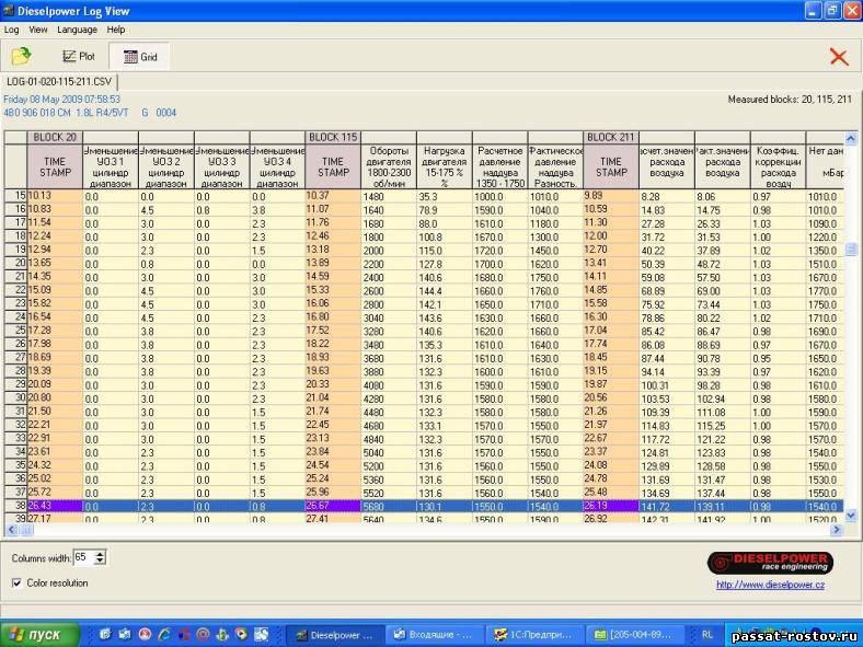

teasДата: Пятница, 08.05.2009, 09:17 | Сообщение # 21
вот что сегодня получилось у меня
время работы двигателя после ночной стоянке 20 мин
Прикрепления: 7215458.jpg (111.2 Kb)

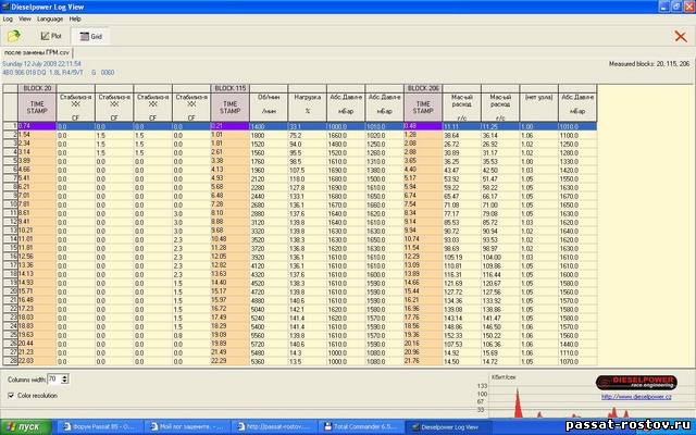

Andri_vw_BCДата: Воскресенье, 12.07.2009, 23:19 | Сообщение # 22
Вот мой посмотрите после замены ГРМ.
Сегодня только закончил и сразу снял.
Что скажите?
Прикрепления: 6032846.jpg (88.8 Kb)
teasДата: Понедельник, 13.07.2009, 00:02 | Сообщение # 23
только ездить и радываться wink
Andri_vw_BCДата: Понедельник, 13.07.2009, 08:10 | Сообщение # 24
Да, только вот ошибку выдал, помоему, 16840, короче обнаружена небольшая утечка топлива.
Я так думаю надо оприсовку топливной магистрали провести.
teas, закинь себе в машину манометр мой, если в центре будешь звякни.
teasДата: Понедельник, 13.07.2009, 10:01 | Сообщение # 25
ок! по топливной систее проверь трубки где диагностический насос и где абсорьер
Andri_vw_BCДата: Понедельник, 13.07.2009, 10:56 | Сообщение # 26
А где он находится?
teasДата: Понедельник, 13.07.2009, 12:18 | Сообщение # 27
А где он находится?
заднее левое колесо под защитой
Andri_vw_BCДата: Понедельник, 13.07.2009, 12:54 | Сообщение # 28
Понял, спасибо.
