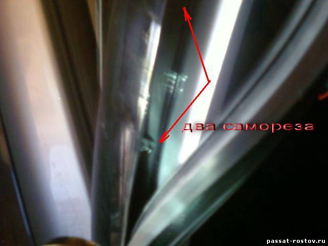

Процесс снятия обшивки ничем не отличается от предыдущих, за исключением того, что внизу надо выкрутить один саморез, а не два. Далее опускаем стекло в самый низ и мы увидим через резиновую технологическую заглушку рис.1 (на рисунке внутренняя клипса почти вытащена, фото при сборке).

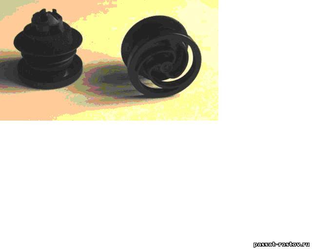

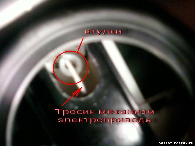

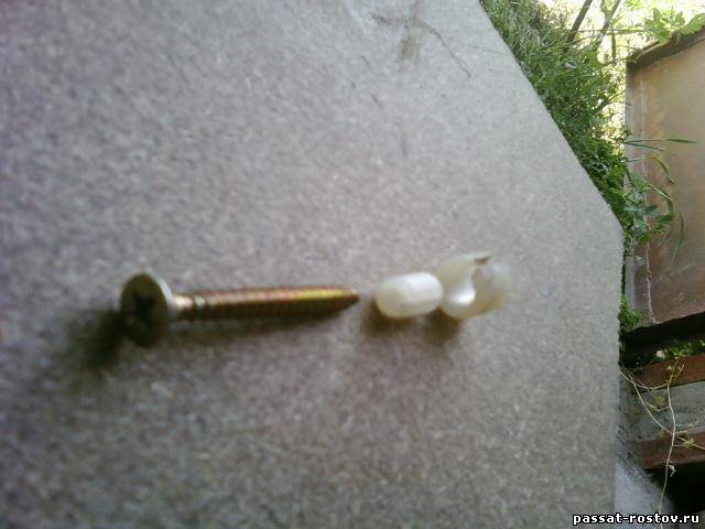

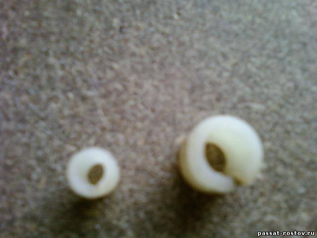

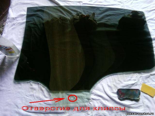

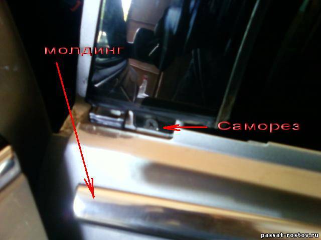

Стекло фиксируется 2 пластиковыми конусными разрезными втулками рис.2, вставляемыми друг в друга, которые необходимо вытащить (и само стекло рис.3). Ну здесь уже кто как может, в зависимости от фантазии. Я взял саморез толстый рис.4, вкрутил его на пару витков (глубоко не надо, а то разопрет и не вытащите) и вытащил внутреннею втулку, а затем и внешнюю. А теперь еще интереснее: стекло ходит вверх и вниз, а вытащить никак. Чтобы его вытащить необходимо снять две наружные вертикальные накладки. Для этого снимаем молдинг, равномерно приподнимая его вверх (легко снимается), откручиваем саморез рис.5, вытаскиваем из паза направляющую резинку для стекла по всему периметру и откручиваем еще два самореза рис.6 и снимаем левую вертикальную накладку. Тоже самое проделываем и с правой накладкой. Теперь можно свободно вытащить стекло.

Andri_vw_BCДата: Воскресенье, 24.05.2009, 13:03 | Сообщение # 2
Рис.6
