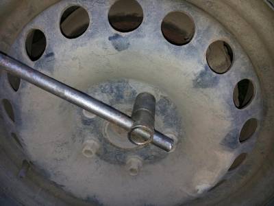

Снимаем колесо.

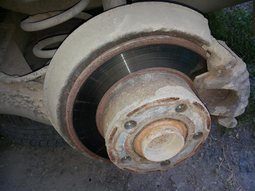

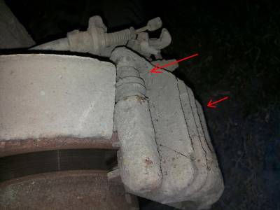

Можно посмотреть состояние диска и колодок. У меня диск достаточно потёртый, но ещё пригодный smile

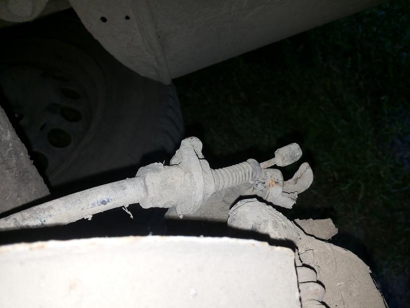

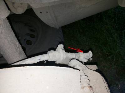

Затем отсоединяем тросик ручника

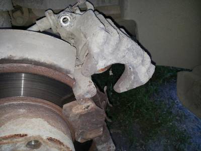

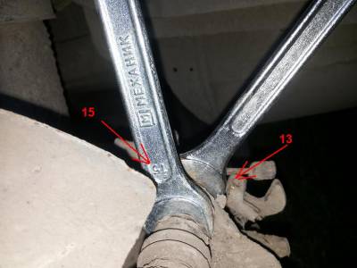

Получилось вот так:

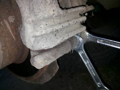

Теперь откручиваем 2 болта суппорта (сверху и снизу)

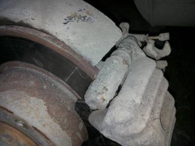

И отодвигаем суппорт.
Пока ничего сложного. Суппорт туго сидит, его можно очень-очень аккуратно постукать снизу, чтоб пошёл.
Вынимаем старые колодки и ставим новые. Тут трудностей возникнуть не должно.

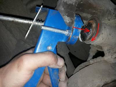

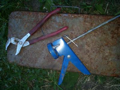

Трудности возникли при попытке вкрутить поршень. Вбивать его нельзя! Его нужно вкручивать и одновременно вдавливать. Просто крутить бессмысленно, пробовал и потерял час жизни впустую. Само собой, для этого предусмотрен специальный инструмент Vw3272 и, конечно, у меня его не было.
Для замены этой приблуды, я использовал 2 инструмента: клещевой ключ и старый пистолет для герметика (остался после стройки). Пистолет этот я немного переделал: отрезал часть, котороая идёт за поршнем. Получилось вот так:
Теперь можно вкрутить поршень за несколько секунд: надо одновременно давить на него и крутить ключом по часовой стрелке.

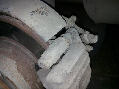

Почти готово!
Осталось опустить суппорт и закрутить те 2 болта.
Не забываем про трос ручника!
После всех действий, ставим колесо, опускаем машину, прокачиваем тормоза и закрываем крышку расширительного бачка тормозной жидкости.

MasimkaДата: Понедельник, 29.12.2014, 23:48 | Сообщение # 4
трос ручника для замены колодок снимать не требуется!
