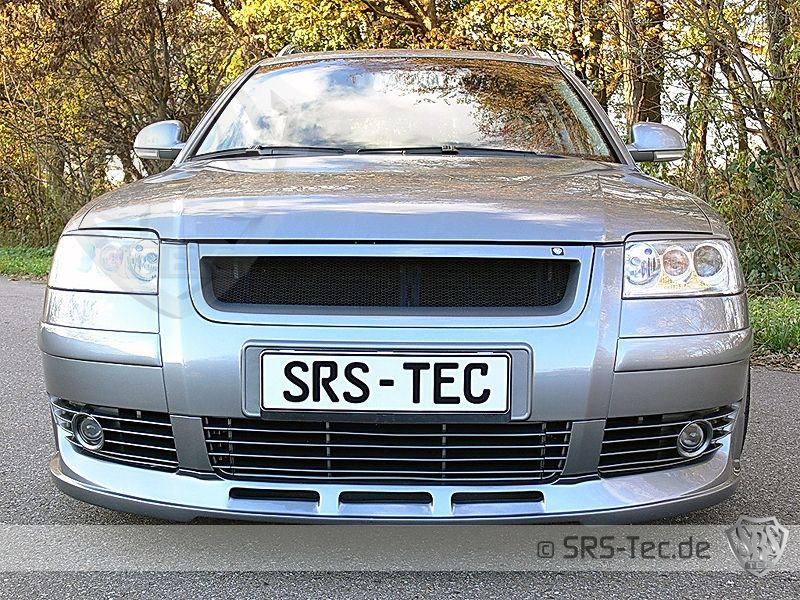

itpbДата: Четверг, 21.04.2011, 21:45 | Сообщение # 7
а мне сетчатую хочется, только не нашел пока
ЯрославДата: Четверг, 21.04.2011, 21:53 | Сообщение # 8
Руками))) подобрать гриль в динамике, к примеру раньше видел приличный и впаять его, я на 308 пыж так и делал другу, очень даже ничего.
itpbДата: Четверг, 21.04.2011, 21:55 | Сообщение # 9
Quote (Ярослав)
ну сеточку допустим подберу. А впаивать как? Оставить от родной решетки только рамку?
ЯрославДата: Четверг, 21.04.2011, 23:49 | Сообщение # 10
Да, только рамку, немного доделать в тех местах где жалюзи выходят с помощью холодной сварки и шурки, либо пояльником, надо по обстаятельству смотреть. Гриль вырезать заранее по форме, а наживить его по месту на прекрученной рамке. дальше снять и пропаять окончательно, осталось определиться из чего изготовить верхнюю перекладину.
