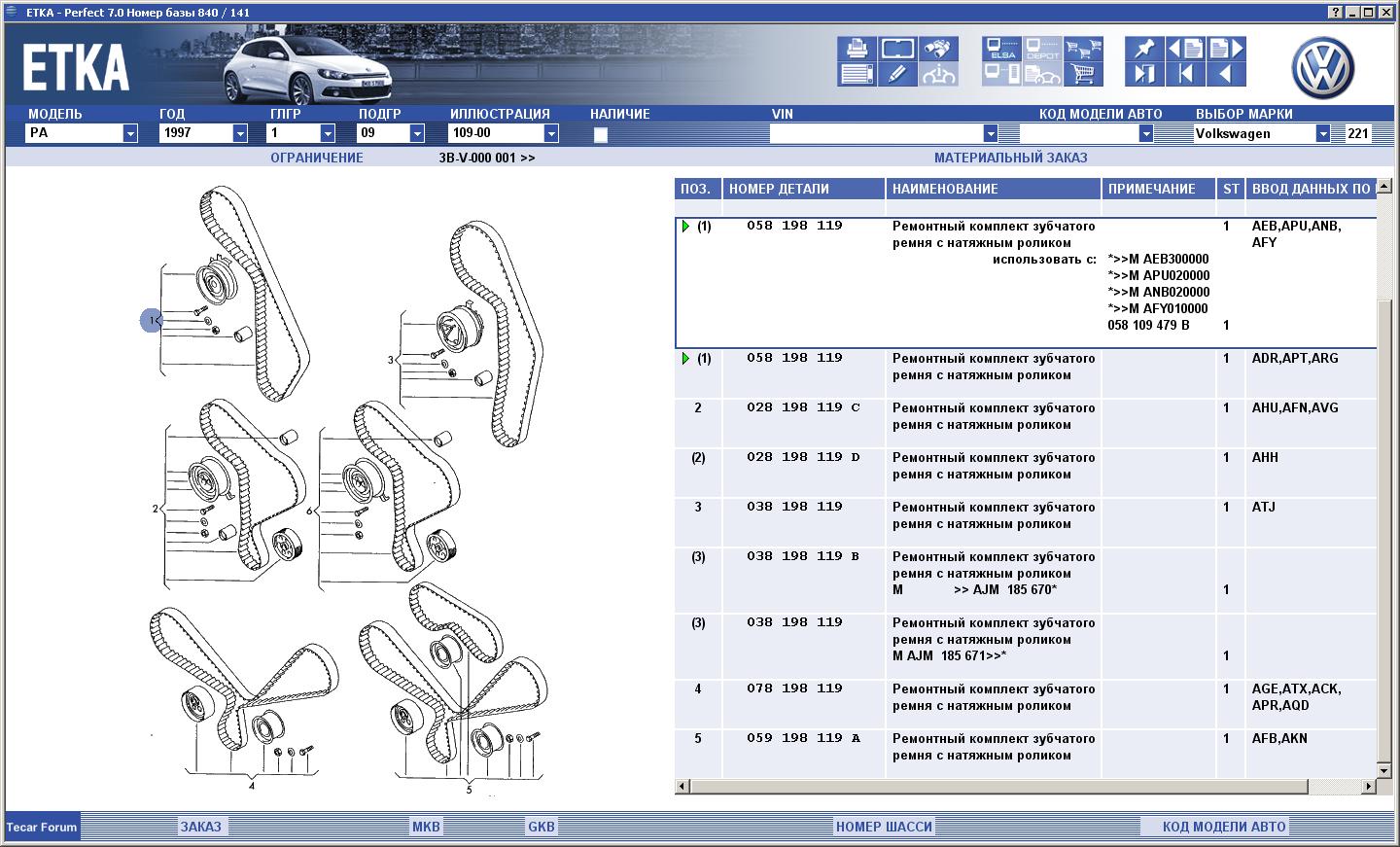

| Quote (dens061) Если на моего подойдет, то я первый на очереди)) не, товой 06B 198 119 A, это на меня комплект, и прочие с двиглом 058 (с пром валом)

| Quote (koticka) это на меня комплект, и прочие с двиглом 058 (с пром валом) ты в етке смотрел???на АЕВ подходит????? посмотри.

| ещё такой вопрос. на АЕВ стоял ремень 152 зуба и ролик меньшего диаметра чем в этом наборе. а в наборе этом 153 зуба и ролик чуть большего диаметра????? они заменяют друг друга???!!! у меня ощущение что заменяют и мастер лошара забраковал этот ремень!!!!!

| Quote (rrroman83) ещё такой вопрос. на АЕВ стоял ремень 152 зуба и ролик меньшего диаметра чем в этом наборе. а в наборе этом 153 зуба и ролик чуть большего диаметра????? они заменяют друг друга???!!! у меня ощущение что заменяют и мастер лошара забраковал этот ремень!!!!! так и есть "лошара" мастер. замена была, 152 зуба оригинала не бывет уже лет 10, если не больше. там проблема была в соскакивании ремня, и конструкцию изменили.

| привет Гиви! как я теперь понял что тот! там стоял ремень на 152 зуба и ролик меньшего диаметра чем в наборе, мастер сказал что не подходит и развёл моего братана на неоригинал со 152 зубами так как надо было собирать машину и ехать пришлось ставить его фуфел. так что всё то, теперь продаём!!! единственно ремень кондея действительно не тот там 855 а не 885. Добавлено (22.12.2011, 13:33) --------------------------------------------- ГРМ продан! остался ремень кондея! есть желающие??? Quote (koticka) конструкцию изменили. оказывается вместе с этим ремнём надо и натяжитель ремня другой ставить??? неоригинал который поставили через тысячу км расслоился, погнуло натяжитель и ролик заклинило. так что поставили этот с другим натятяжителем.
