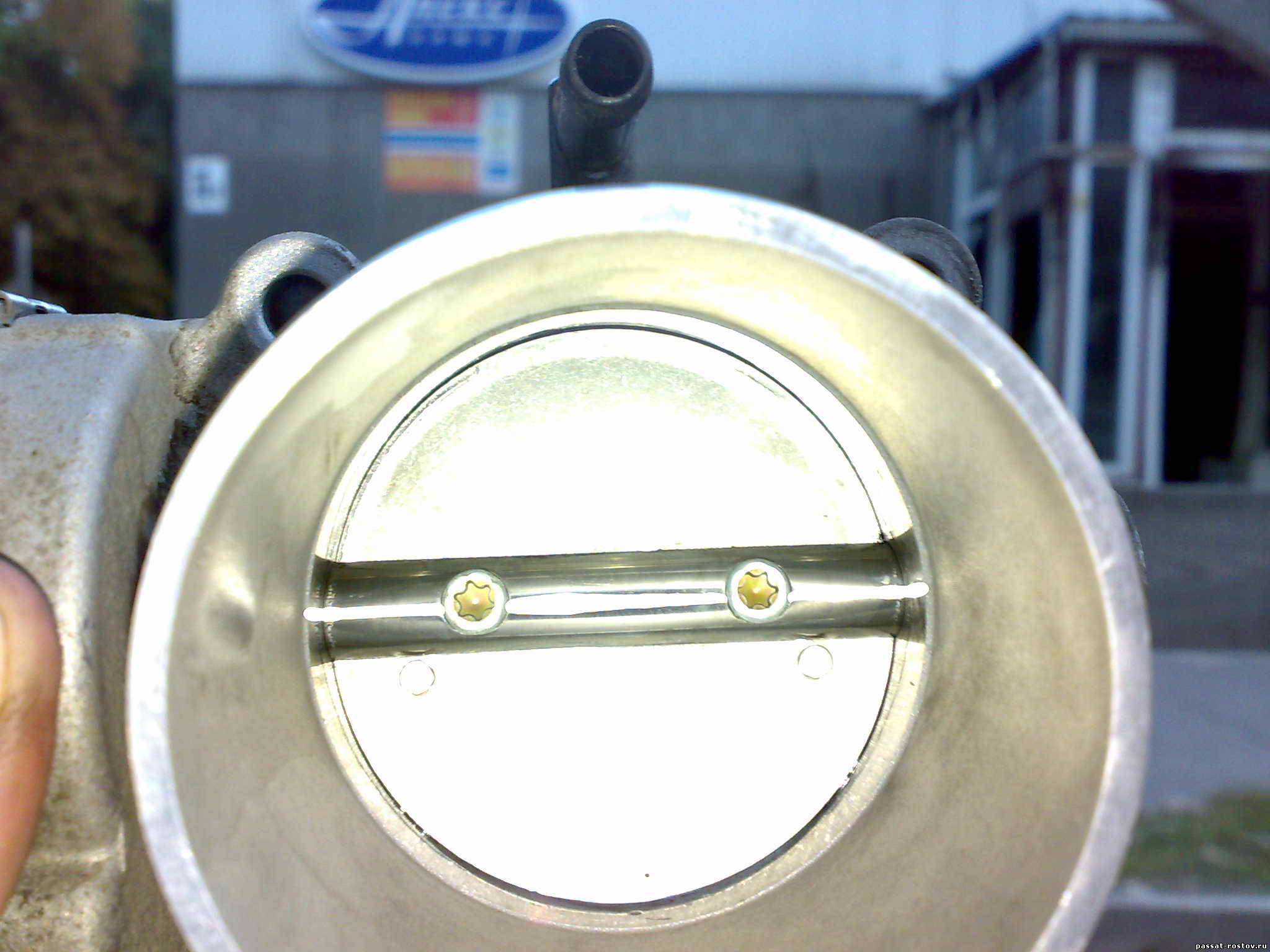

Сегодня решил таки почистить ДЗ. прочитал пару тем на VWTS и родственных сайтах. Съездил на фортуну за очистителем карбюратора ABRO и хомутами. Прокладку решил не покупать - в наличии не было, да и хрен с ней.
Все оказалось достаточно просто, заняло времени час с хвостиком. С учетом выкручивания датчика температуры всасываемого воздуха (если это был он wink ) и нежной обработки его спиртом с последующим водворением на место.
вот что получилось в итоге... блястит, как у кота яйца....
Прикрепления: 5231588.jpg (150.1 Kb)
Сообщение отредактировал BoBaH - Среда, 23.09.2009, 00:27
loocДата: Среда, 23.09.2009, 11:28 | Сообщение # 2
Сообщений: 18
Молодцом.....:)

-flex-Дата: Среда, 23.09.2009, 19:17 | Сообщение # 3
А как же адаптация ДЗ biggrin
Сообщение отредактировал -flex- - Среда, 23.09.2009, 19:44
PadonakДата: Среда, 23.09.2009, 19:47 | Сообщение # 4
Впринципе она сама должна адаптироваться на этом движке, но перепроверить стоит.

BoBaH, эффект то есть ??? чтонить поменялось в поведении авто?
BoBaHДата: Среда, 23.09.2009, 22:26 | Сообщение # 7
Quote (-flex-)
хз... пока думаю не нужна
Quote (Padonak)
хотел сегодня Андрюху попросить проверить.... да не судьба видно sad
Quote (Genrix)
Прокладка не нужна. Я старую прокладку абровским красным герметиком промазал и поставил. Все отлично. cool
Карбклинер только через пару минут руки жжет аж пипец, бегу содой мыть, ну и мерзнут от него, а так средство бомба!
я оставил старую без герметика... вроде пока ОК. посмотрим как дальше будет. Да, карбклинер - страшная вещь. Я как увидел как нагар "стекает" даже офигел слегка
утром не было никакого, все как обычно. Зато вечером эффект проявился на все 100% - сгорела катушка зажигания angry Теперь я пешеход dwarf

Я на своем пару раз чистил ДЗ, со снятием и разбором, адаптацию не делал, авто само все полюбовно адаптировала console
PadonakДата: Четверг, 24.09.2009, 16:39 | Сообщение # 13
Думаю эффекта от чистки ДЗ никакого и не будет. Это так для самоуспокоения помоему.

-flex-Дата: Четверг, 24.09.2009, 17:50 | Сообщение # 14
Уже 2 раза чистил ,прокладку не менял её попробуй ещё найти.
После чистке ДЗ обороты немного гуляют после непродолжительной езды всё нормализуеться.Но в вагком ДЗ просит адаптацию.

BoBaHДата: Четверг, 24.09.2009, 23:12 | Сообщение # 15
Quote (Padonak)
ВоВаН, советую закрепить катушки, а то они на AUMe на уплотнительных резинках держатся, от этого выскакивают и горят.
эффекта я и не заметил. зато спокоен теперь smile

Quote (-flex-)
1J0 906 517 G-Клапан электромагнитный топливного абсорбера стоит нереально дорого.Для начало лучше убедиться что он 100% нерабочий.Послушай щёлкает он или нет.Снять трубку со стороны абсорбера и при тесте исполнительных устройств дуть в него он должен то продуваться то нет.
сегодня заезжал к passat-rostov посмотрели ваг-сомом пишет адаптация ок. Думаю что она и не сильно нужна была (ничего не обычного я в поведении авто не замечал)
