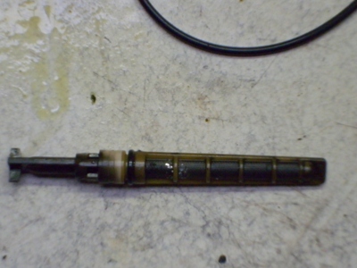

Цитата (vistahacker)
Не понял про сеточки, наверно ТРВ
Не, всё таки он про дроссель....
Добавлено (09.04.2013, 11:06)
Не вопрос, посмотрю, но чуть пусть еще на улице потеплеет если нужна точнейшая дозаправка (при необходимости) и оценить контур высокого давления, на предмет нормальной работы радиатора кондея.
Вот это сейчас чё было?   А Вы случаем масло в двигателе не меняете ориентируясь на датчик давления(масла) и звук гидрокомпенсаторов?
Или Вы всё таки догадываетесь, что существует объём масляной системы и щуп на котором и указаны допуски мин\макс. А чем грозит уровень ниже минимума или выше максимума? Догадываетесь?
Вы мне сейчас напомнили узбекскую нексию.... Там тож высокоточнейшая заправка ....
Узбеки жгут! Всем кому доводилось иметь дело с новыми УзДэу, отмечают что кондиционеры в авто выпущенные зимой перезаправлены, а выпущенные летом недозаправленны.
Обращаю Ваше внимание! Любая холодильная техника заправляется по весу, а проверяется по давлению. если вес заправки не правильный или не известный, вероятность погрешностей и ошибок диагностики многократно увеличивается. Бирка с заправочными данными располагается в подкапотном пространстве, где точно и чётко указан расчётный вес заправки с допусками плюс\минус. Если бирки под капотом нет, это означает что предыдущий владелец авто приклеял её на лоб умному заправщику.
Прикрепления: 8867709.jpg (4.1 Kb) · 5274695.jpg (60.1 Kb)
