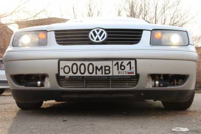

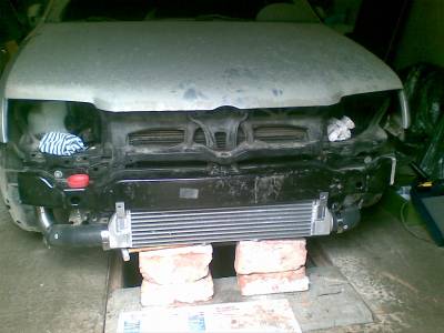

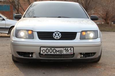

BlindДата: Понедельник, 26.03.2012, 14:10 | Сообщение # 156
Вот что получилось
Прикрепления: 4898871.jpg (180.6 Kb) · 2969131.jpg (130.6 Kb) · 9733124.jpg (138.8 Kb) · 1960088.jpg (142.6 Kb)

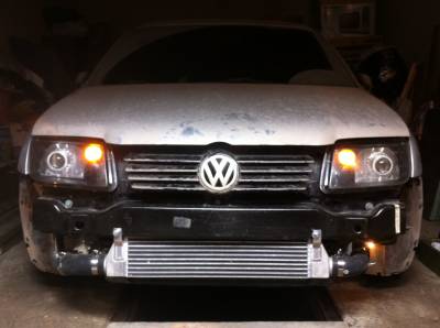

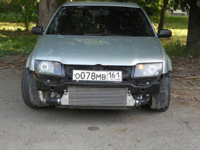

BlindДата: Вторник, 22.05.2012, 19:20 | Сообщение # 157
1\3 куллера была закрыта, решил это исправить. След этапом будет бампер и мега сеточка, но не скоро.
Заодно подключил ангельские глазки аля бмв
Прикрепления: 7183338.jpg (208.7 Kb)
REDLINE61Дата: Вторник, 22.05.2012, 19:23 | Сообщение # 158
Хрень получиться, бампер надо тюнинговый какой-нибудь
BlindДата: Вторник, 22.05.2012, 19:29 | Сообщение # 159
Ну, типа такого хочу, только в аккуратней http://s3.images.drive2.ru/car.jou....rge.jpg
REDLINE61Дата: Вторник, 22.05.2012, 19:33 | Сообщение # 160
Ток сетку чёрную надо, типо как на 6-ом гольфе gti
