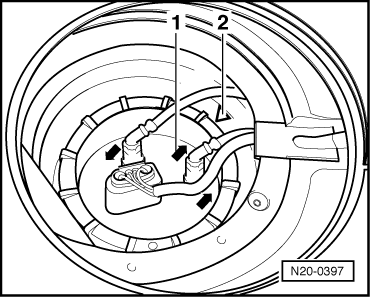

Только вернулся из автомобиля своего, вообщем ситуация начинает проясняться, аккумулятор поставил новый, свечи сухие, но обнаружилась следующая проблема бензонасос работает, крутит, но в магизтраль топлови не попадает. походу дела в этом и есть проблема. Я пока это не обнаружил, пол машины электрики прозвонил. Вообщем вопрос такой может ли бензонасос работать в обратную сторону? На старом там нельзя было ошибиться там было одна клемма большая, а вторая маленькая, а на этом две одинаковые, пришлось мамки другие ставить, может я просто их неправильно поставил? Сейчас третьим чувством думаю что так и есть sad И ещё вопрос когда пытался заводить, у меня загорелась красная маслёнка от чего это может быть?

По поводу бенза : ты бензонасос в сборе брал или сам моторчик? если моторчик смотри подключение проводов и шлангов и резинок в которых мотрчик стоит.

troomerДата: Понедельник, 28.11.2011, 20:08 | Сообщение # 100
Quote (ZOLT)
Но вообще такое возможно что он крутится в обратную сторону?
Конечно может, только качает в бак
ShmigaДата: Понедельник, 28.11.2011, 20:13 | Сообщение # 101
Quote (ZOLT)
Нет после замены не завелась. Моторчик работает крутит, но в магистраль бензин не поступает
извени конечно, но зачем тогда бодягу разводить если ты не правильно собрал бензонасос.
troomerДата: Понедельник, 28.11.2011, 20:19 | Сообщение # 102
Шланги не перепутал?

Шланги точно не перепутал. Вообщем не буду гадать завтра все выяснится.
Добавлено (29.11.2011, 23:54)
парни всем спасибо, завел я своего рыдвана. Ещё один вопросик. Может ли коробка перейти в аварийный режим из-за снятой фишки ДТОЖ?
