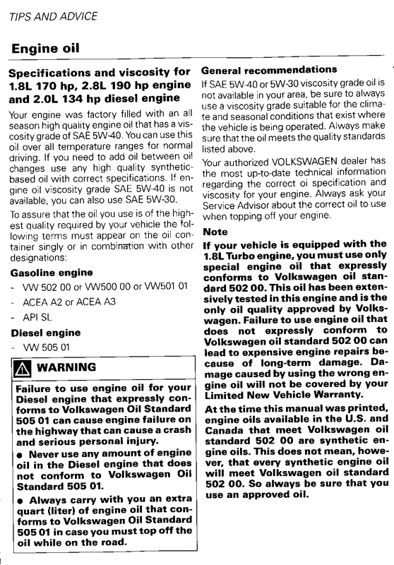

например масло для моего двигателя должно иметь допуск VW 503.01 Вот я такое и лью (впрочем свечи зажигания я тоже ставлю рекомендованные, как и фильты и т.п.) Что касается Мотул - из их линейки есть одно, которое удовлетворяет этим требованиям.

KAMAZZZДата: Вторник, 17.03.2009, 22:09 | Сообщение # 50
хм... чтото я не видел чтоб на наши моторы допуск 503.01 был:
Прикрепления: 4365018.gif (80.0 Kb)
teasДата: Вторник, 17.03.2009, 22:19 | Сообщение # 51
есть есть, европейское обозначение кажись, точн оне помню

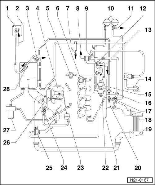

но сейчас у меня критически забита ВКГ
itpbДата: Четверг, 19.03.2009, 01:29 | Сообщение # 54
коробка в ручном режиме отстрел 6500
крутить до 6500 - это снижение динамики, для твоего двигателя оптимально переключаться на 4500-5000, чтобы после переключения оставаться в зоне максимального момента и мощности.
рваньё со светофора
рекомендую не использовать карбклеанер для прочистки клапанов, только для металл. трубок. Также проверь тщательно клапан №26 (наиболее часто забивается, особенно после зимы) и клапан в тройнике чуть выше №14 (склонен к выходу из строя как клапан). Все остальные клапаны как правило живут очень долго и счастливо.
Прикрепления: 3391984.gif (29.7 Kb)
passat-rostovДата: Четверг, 19.03.2009, 01:34 | Сообщение # 55
itpb, припомощи TEAS - усё куплено: грибок, эжек насос и тд.
патрубки и трубочки вроде в норме - железные почистим.
а про гонки - я уже забросил это дело - насиловать машину
да как то не получалось прям следить за оборотами - тупо отстрел.....либо пониженые передачи
