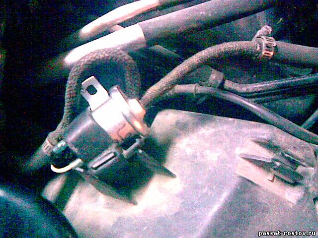

Alex993Дата: Вторник, 27.04.2010, 18:59 | Сообщение # 34
Магнитный клапан на классику или на волгу. Не на инжектор, на нем вход и выход, на одной стороне, с другой подключение, на две клемы. Короче щас домой приеду, сделаю фотки.
Alex993Дата: Вторник, 27.04.2010, 21:20 | Сообщение # 35
Вот он, даже с ценой smile короче тебе понадобиться: топливный шланг(волга, жигули, короче чтоб клапан налез) хомуты, переходники с маленького шланга на большой( я взял старые сыкуны, обрезал верхнюю часть-получился переходник:) и 10минут делов. Повесить новый клапан желательно на резинку старую, а то у меня сначала он просто лежал и слышно было в салоне когда он начинал работать smile
Добавлено (27.04.2010, 21:20)
Ага, еще забыл. На этом клапане где подходит питание, какое то отверстие закрытое резиновой заглушкой, я ее залил холодной сваркой, чтоб подсоса не было.
